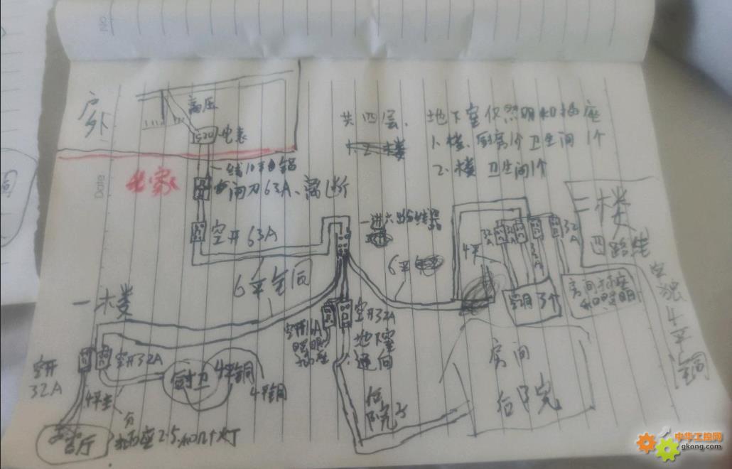

农村这样行不行,入户线10平方铝线进闸刀63A离断作用,在进总空开63A用分线器分出六平方铜线到(1楼、2楼、3楼、地下室、各一个电箱)。(一楼一个大厅、一个厨房,一个卫生间电热水器不装一楼,漏保32A4平铜线卫生间和厨房共用一路,老式波轮半自动洗衣机一个,海尔双开冰箱一个,一个浴霸。另一路32A大厅一个吊扇,两个插座充电车一个吊扇,两个回路照明) ..................(二楼三个房间三个空调分三路用32A漏保4平铜线,另一路也是用32A漏保4平铜线作主线三个房间,插座分下来2.5平方,回路照明分下来2.5平方,控制线用1.5平方).............(地下室一路32A4平线备用通向后院,一路16A2.5平线用作地下室几个插座充电车和楼梯回路灯) 一二三楼都是从一进六出分线器6平进到漏保出线用4平。(三楼一个32A四平线60-80升电热水器)

空调都是柜机吗,你需要用到4平方的线?

10平方铝线,3层。入户线太细。

申请三相电可以不
