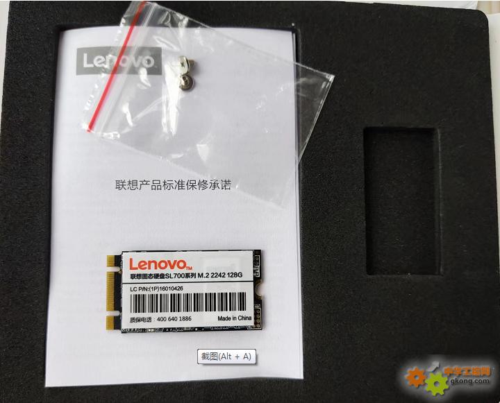

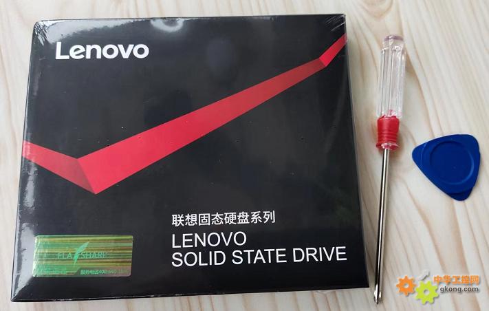

   但到了小T这个年龄应该知道:牢骚太盛防肠断,风物长宜放眼量。既然依靠不了组织,那就自己动手丰衣足食吧。由于以前已经查找过型号,这样就在京东上找便宜的就好。订好货后,在网上一阵查找拆机攻略。好在笔记本拆解没啥难度,以前自己也拆过一些本子。就是卸掉8个螺丝,用卡片四周撬动,后盖整体撬开。这个笔记本ssd接口是NGFF的,M.2 2242规格,从接口总线角度讲是属于SATA,非PCIE的,速度上稍逊一筹,但比较原来的硬盘,速度上的提升应该比较明显。
   按教程拆解后,把到手的SL700系列固态插到相应的接口,注意一下卡口位置,笔记本上自带的固定螺丝,加固后顺手把风扇里的灰清理了一下,毕竟用的不多,灰还真不是太多,用牙刷和镊子清掉。按原路返回,安上后盖,拧上螺丝,硬件的安装告一段落。
   之后便是系统的迁移了,毕竟也不愿意再重新做系统了。先是开机,进入bios里,查看一下,固态硬盘固然能够找到,这就放心了,硬件和安装都没问题。买固态的时候跟客服沟通过,用什么软件迁移系统好,客服告知傲梅分区助手就可以。进入系统后,官网下载了分区助手,分别是绿色版和安装版。最初用绿色版的,步骤都有,而且很快,但是重启后还是进入原来的系统盘,有点挠头啊。以前也没坐过这样的事情,还是老实点用安装版试试吧。安装后又扫码关注公众号获得运行码,这次感觉有戏,毕竟复制硬盘的时间慢,感觉是在复制数据。果然重启之后有提示,做了一些工作后再度重启,终于从固态进入系统。键入密码,很快就进入桌面,打开其他东西也不卡顿了,心内窃喜,还算顺利,出差在外再也不用漫漫等待启机了。
