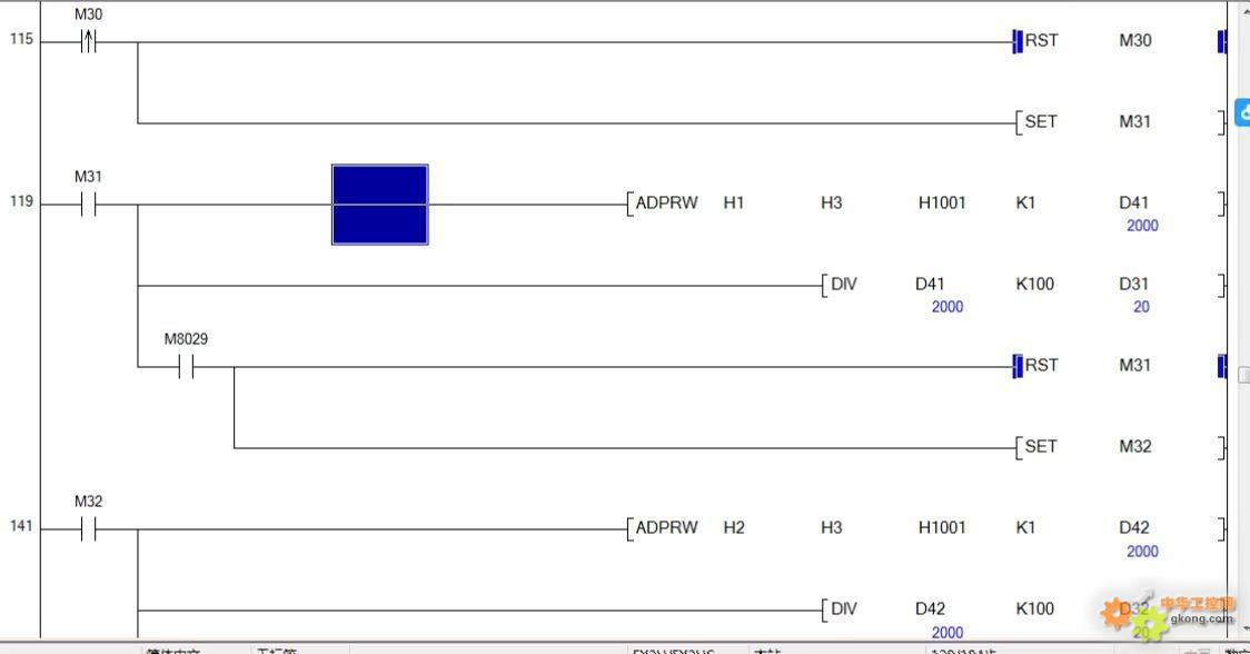

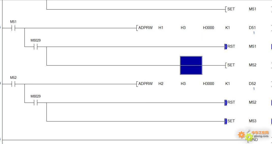

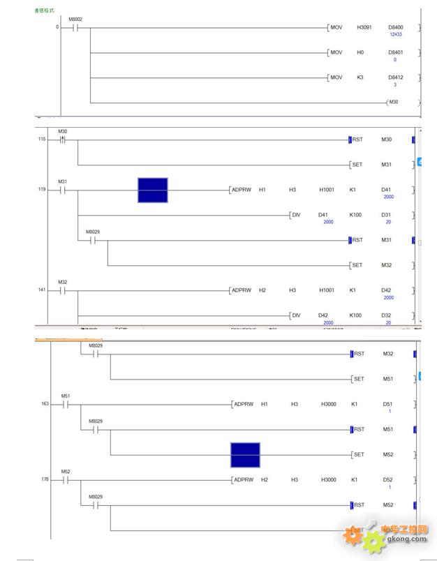

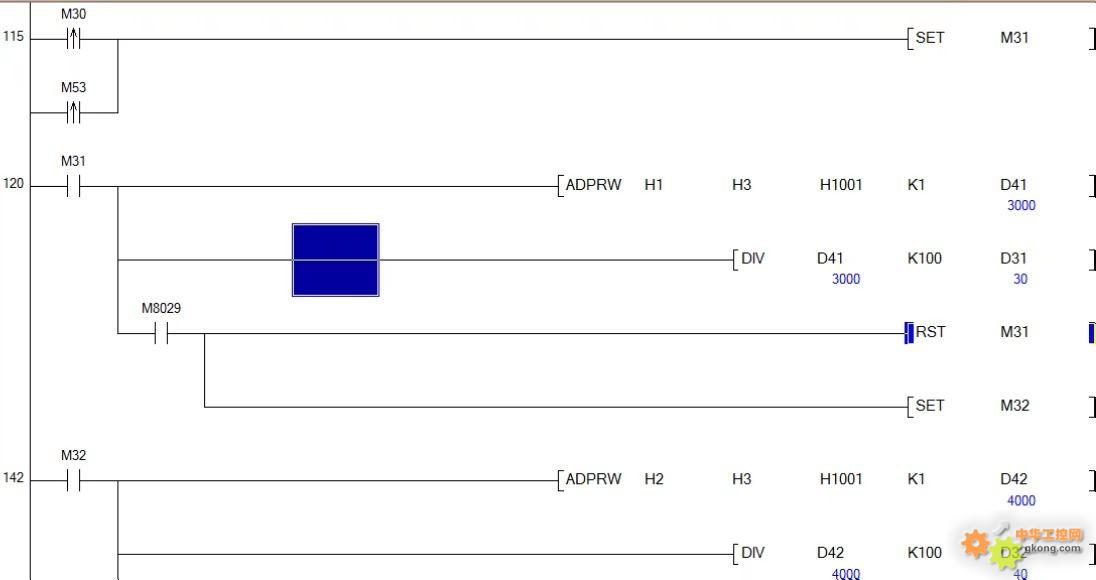

FX3U与两台变频器通讯,读取变频器频率和运行状态,单台读取均没有问题,多台不能即时读取,请各位看看这个轮询程序有没有问题。
注M31、M32是1#2#变频器读取频率位,M51、M52是1#2#变频器读取运行状态位
下面两个轮询程序都不成功,求教

发表于:2022/4/29 8:31:06
467
时间去哪了GY
文章数:7
历史总积分:467
注册时间:2015/12/25
发表于:2022/4/29 8:33:28

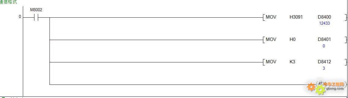

第二第三张是一个轮询程序,第四第五张是另一个轮询程序

发表于:2022/4/29 12:11:02
三菱通讯不熟
但从发上程序看,好像没使用标志位,转换没留白
快乐 幸福 自由 比什么都重要
467
时间去哪了GY
文章数:7
历史总积分:467
注册时间:2015/12/25
发表于:2022/4/29 14:46:30
程序有标志位的

发表于:2022/4/29 15:03:59
标志用上升沿,接通条件INC保证一个扫描周期导通1条指令。上图是5U读多个温度的。
