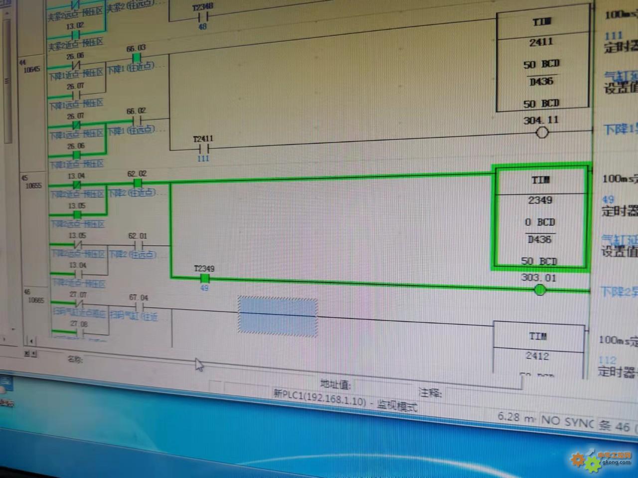

  开年初一打酱油,初二正是开搞了。
    生产开线,设备这边跟着。
    果然没有一条线是能在停线两天之后,顺利开起来的。
    先是驱动报警;很多个驱动同时报警[/size][/color]
     表情
      断电,重启;
        断电重启10次以后,总算恢复到只有一个报编码器故障的了。
          换线,换驱动,参数设置OK。一天就这么被霍霍完了。
      你以为这是结束吗?
      不,这才是开始。

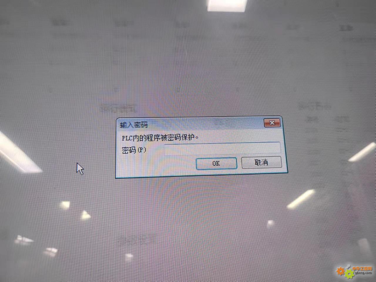

    提升机问题比较简单,一个步进类的电机不动作了,,联轴器没问题,感应器也正常,线路测试OK;但是问题来了:
   看到这个的时候,我基本已经炸毛了。人就一个。两边跑就算了,这个设备居然还加密,无法从程序监控看出是不是PLC的脉冲输出了问题。
   但是领导不管解释要结果。
   死马当成活马医的形态是要有的。
    一边发消息给上级领导要求协调供应商交密码,一边安排人去领电机进行更换。
    这个运气比较好,电机换了正常了。领导们自然不管密码要不要得来,但是换电机后,设备正常了。

      初四上班来的晚一点,有人提前联系到设备供应商远程看了程序;排查出问题:点位更换中,漏了更换其中某几步。
      初八,设备故障据说是断电后参数全部丢失。
      无法排查,PLC加密。(领导不让等死,全部模块线路又倒腾2天)
      公司反馈上一级,几天后,供应商到现场,倒腾好了(又倒腾一天,CPU故障了,因为之前CPU一直有报ERROR灯亮,但是也没办法进行查看,所以只能等)
