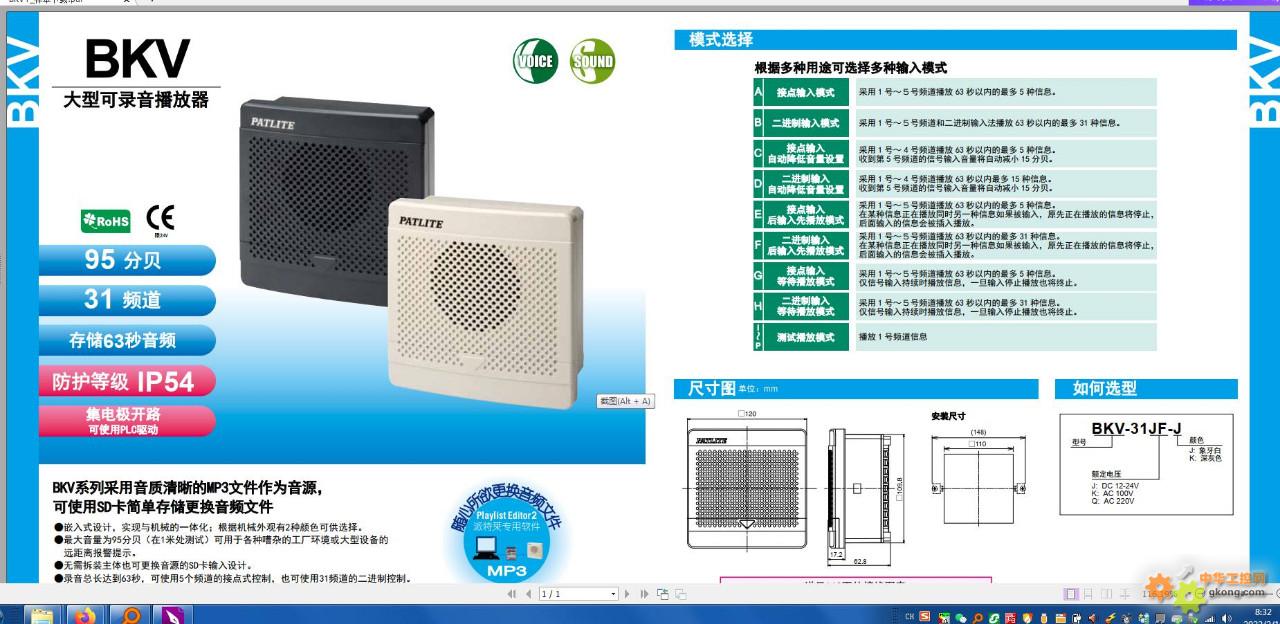

看一下派特莱Patlite  BKV-31JF-K

回复 #20楼 我是打工仔
谢谢,我需要的是语音系统,不做报警灯

#23楼
回复 #21楼 201098wu
4508
我是打工仔
文章数:168
年度积分:167
历史总积分:4508
注册时间:2009/5/31
发表于:2022/2/16 9:44:09
#24楼
派特莱Patlite  BKV-31JF-K 是语音报警器

最简单,最好使,最省钱,
还是触摸屏显示报警信息。
大方向就应该是这个。
你搞语音也可以,但是肯定费钱费时费力。
这个可以在程序里面想想办法。

#29楼
现在手机都能文字转语音,直接弄个安卓大屏装个语音引擎,报警信息传输到安卓大屏文字转语音功放放大语音信号不就妥了嘛
