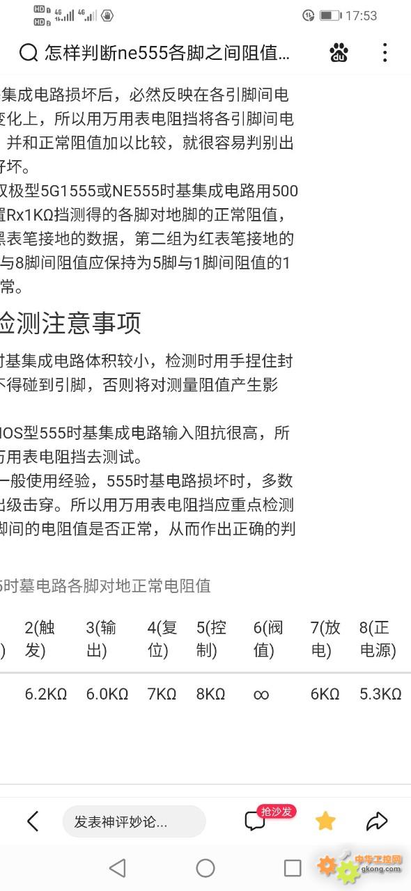

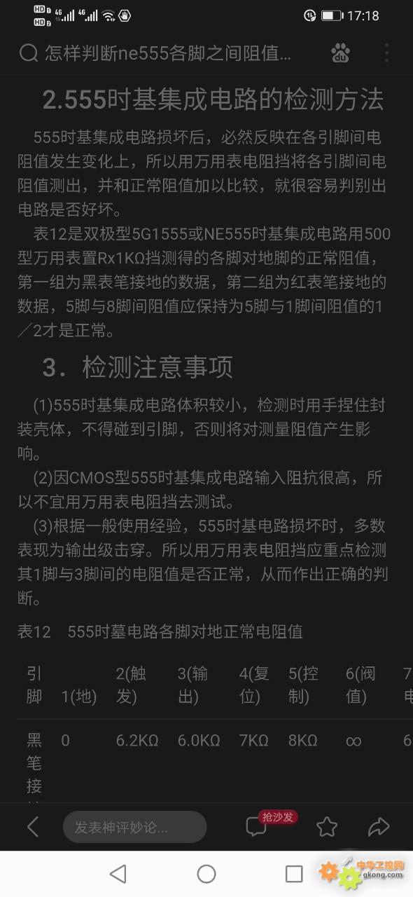

回复 #2楼 pqsh
这个资料阻值准不准确,我按这个资料测试阻值相差比较大,班主能不能加个微信,请教一下技能。这是我的电话13157413187。

不知道你测的是什么,一般测电压.再说,坏了的话换一个也很容易.

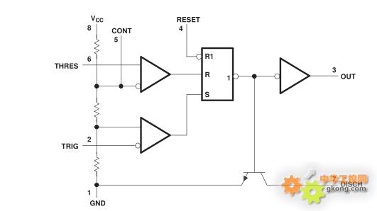

就是2个比较器,比较到电源的1/3,2/3就翻转.

测555模块各脚之间的阻值,上面阻值表是手机上搜索的,不知道准确性如何。
