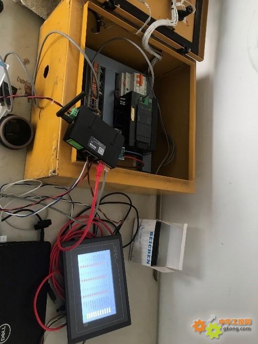

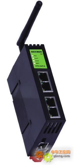

       外观:大气,严谨,符合工业品的设计风格;
       配置方法:通用的WEB调试方法,符合工控人的操作思路,界面设计美观,简洁;
       功能:1)交换机功能,经测试,交换机功能完全正常,开机都不用调试,直接将网线插入LAN1口,施耐德PLC和MCGS就可以正常通讯,通讯模式为Modbus-Tcp,施耐德TM241为服务器,MCGS为客户端,正常操作感觉不到延迟,同两机直接连接一样,完全满足现场需求;
             2)地址映射:可以通过ETH-NAT-S对PLC直接上传程序,但是不能同时映射两个地址,同时对PLC和触摸屏上传程序,经询问客服,只能映射一个地址;我的解决方法是用路由器通过ETH-NAT-S把PLC和MCGS连接,这样不需要地址映射也可以上传,监控运行状态;
             3)无线:station模式可以正常使用,连接无线路由器正常;
             4)AP模式可以使用,通过笔记本可以连接ETH-NAT-S发出的信号;
本试用报告作者韩金富。
