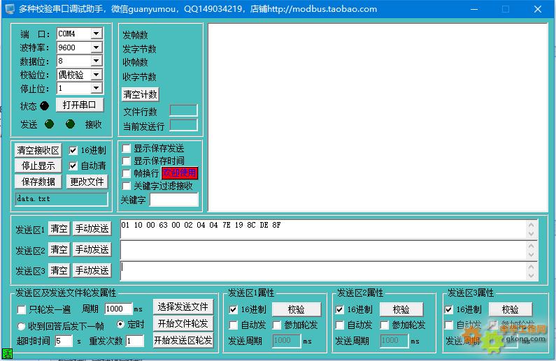

此程序段是3u模块485BD与西门子V20通讯转换过来的,原来是RS指令。
现在是5u用RS2指令,内置485通讯。一直通讯不上,请帮忙看看,
CRC D120 D131 K11:此程序段用3U监控程序 D131=0;而5U此程序段D131=-8805,是什么原因?

下面是网上写的V20的报文格式,图片是我发出的格式,是不是MODBUS-CRC码错了?
[此贴子已经被作者于2020/12/18 8:41:51编辑过]

发表于:2020/12/17 20:58:19
以下是引用困了就睡2020/12/17 19:46:55的发言:
01 10 00 63 00 02 04 04 7e 0b 5f 93 b2
01是V20地址
10是写多个寄存器
0063是控制字
0002是写连续的两个寄存器【0063是控制字,0064是频率设定值】
04是后面的数据包有4个字节
047e是预备【上电后需要先预备才能运转】
0b5f是频率,可以随便写0x4000以内的任何数字
93b2是MODBUS-CRC【对带有CRC的整个报文再次进行CRC计算,得到的CRC一定是0。只适用于MODBUS-CRC,其他CRC不一定有此特性】
[此贴子已经被作者于2020/12/17 19:47:47编辑过]
我计算的是这样的:

发表于:2020/12/18 8:43:30
FX5U系列PLC的SM8161的状态,针对于CRC指令,SM8161=OFF时(16位转换模式),SM8161=ON时(8位转换模式).忘记置位了。置位之后就好啦。谢谢各位了~
