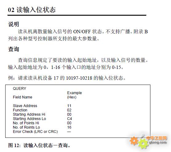

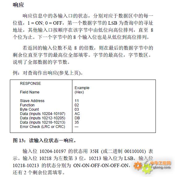

Modbus之02功能码详解:

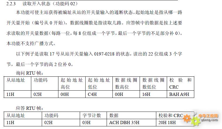

Modbus之02功能码举例:

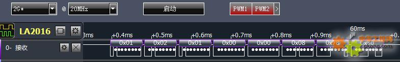

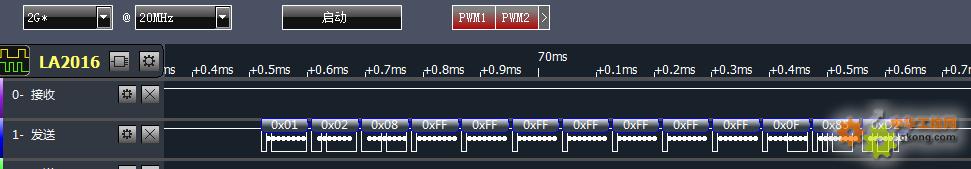

这个是通过逻辑分析 仪抓出来的数据,没有问题。

以下是引用微鑫科技2020/8/17 23:14:09的发言:
和你争论下去已然没有任何意义了。
