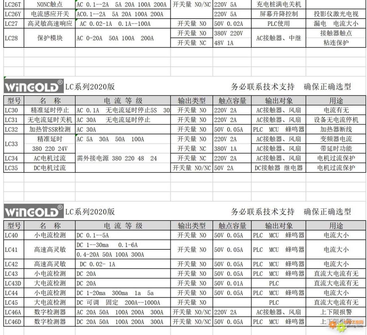

电流感应开关:检测电流,产生开关量输出的设备。
1.根据电流类型的不同,分为直流、交流、微波。  比如交流感应开关,就是检测交流电流,超过设定值则输出开关量信号,开关量有NO 和NC。
  需要注意的是交流电流是没有方向的,因此过孔穿线时无需注意方向。直流电流是有方向的,过孔穿线必须注意方向。如果穿反了,则无法正常动作。交流型号有LC20,LC20H,LC22,LC14,LC16,LC15,LC33,LC46A.直流型号有LC40,LC41,LC42,LC43,LC44,LC45,LC46D
2.根据调节方式分为: 固定动作电流/可调动作电流/数字可调  三种。比如LC10就是固定动作电流,LC15就是可调电流,LC46就是数字电流感应开关。
3. 根据供电方式分为 有源和无源。 有源:需要外部共给电源才能工作。无源:采集检测对象的电流自己供电。
4. 根据安装方式分为: 闭合型,开合型,PCB型。闭合型,必须将检测电线拆下穿过电流感应开关的过孔。开合型, 无需拆线,将开合电流感应开关扣在检测电线上即可。PCB型,安装在PCB电路板上。
5.从触点类型分为无源触点和有源触点。无源触点,不输出任何电流电压,只有接通和断开。有源触点,一般是有源电流感应开关才会输出电压,比如LC33就是直接输出220电压。
6.从触点材料分:分为光继电器 ,可控硅,三极管。不同材料的触点有不同的特性,所以不能一概而论。电流感应开关的触点 和普通机械继电器的触点不同,寿命长,体积小。无论是光继电器还是可控硅或者三极管构成的触点均属于无源干接点。需要区分它们的控制对象,比如可控硅只能控制交流,不适合控制直流。当用于直流时,有可能会产生不能断开的情况,也不能用于容性负载控制。
7.根据动作电流值分: 单一动作值,只有一个设定值(无论固定还是可调),电流大于此值则触点动作,NC的变为NO,NO的变为NC。多数情况下,触点也只有一个。个别情况分别有常开和常闭。上下限动作值,此类电流开关可分别有2个动作值,小于下限触点是一个状态,在下限和上限之间是一个状态 ,大于上限又是另外一个状态。LC46A就具备上下限报警功能。
