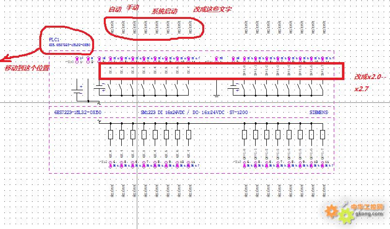

例如:自带的字母改成常用的自动、手动等,点位排序改成2.0--2.7

插入宏之后改了再重新保存宏,看看这样行不行

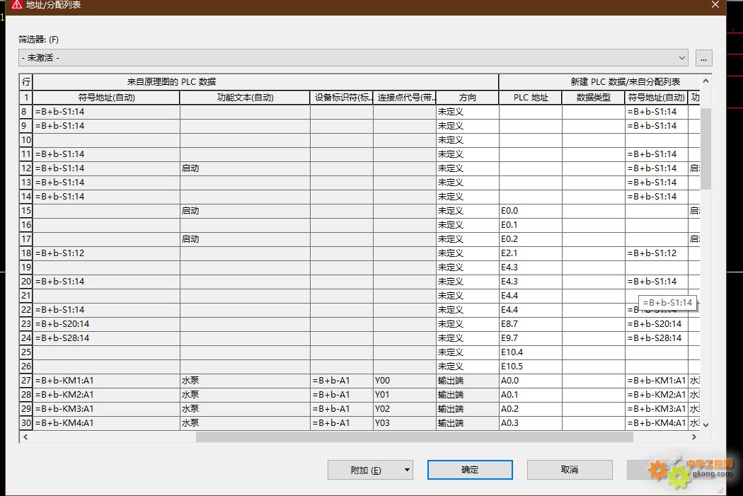

PLC地址是可以编址的,项目数据-PLC-编址,
至于移动位置,修改文字都可以在属性里修改
