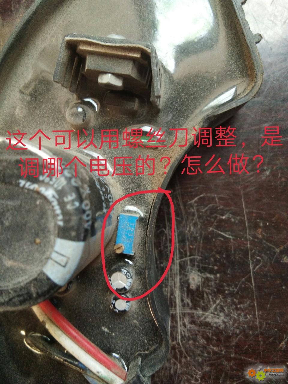

定子直接通220V交流的结果就是放炮,这样不行。你不是说转子直接通直流电吗,可以试试,发电机励磁功率根据发电机励磁方式和容量不同大约是额定功率的1.5-3%,以2%来计算,根据你测量的转子电阻值,可以大约估算出电流约1.9A,电压76V。以这个标准从小往大增加电流试一下。
看看这个

不可直接将220V电压加至电压调节器交流端,因为提供励磁电源的发电机副绕组电压一般都较低,直接在电压调节器交流侧接入220V电压很大可能造成电压调节器烧毁。那个可调电位器估计是调节发电机机端电压的。

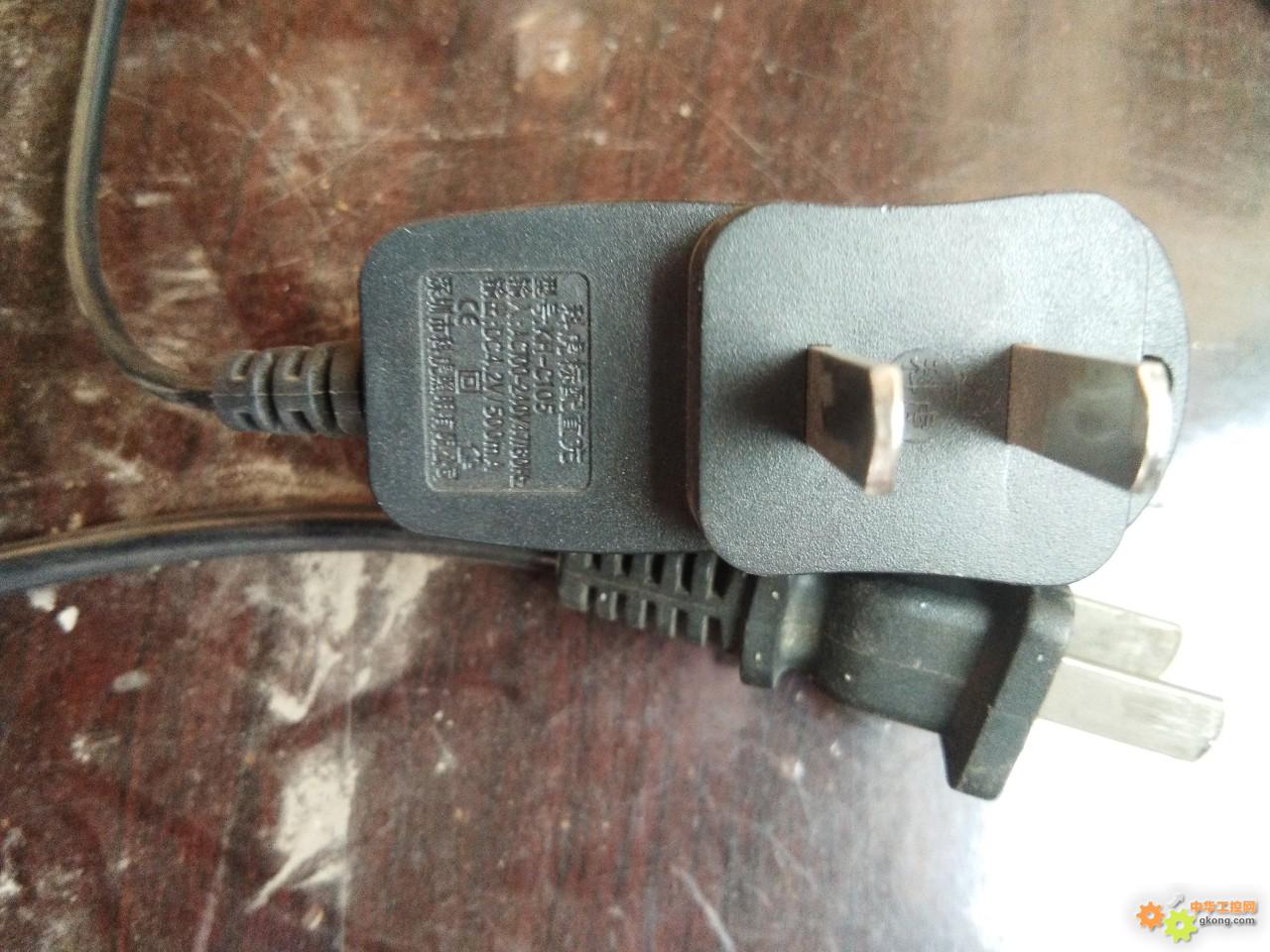

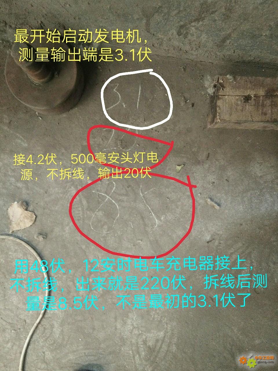

用48伏充电器接上,可以发出220伏,可以使用,用风扇试验了。原来的12伏充电宝和4.5伏头灯电源,不行。
    现在我的疑问又回到最基础的问题上了,电是怎么发出来的?
    ①转子里的剩磁如何发出220伏?如果励磁电源断了,用剩磁就发不出了?那励磁电源怎么来的?励磁电源是一直加强磁场吗?现在看48伏没问题,12伏以上不行。剩磁和励磁电源的关系
    ②关于发电机持续运转的问题
启动瞬间,怎么打火的?现在没有电压输出,直流打火应该没用了。
    ③现在这个情况可以判断是调压盒子不行了吗?定子和转子正常吗?
     ④网上说磁场电压可以测量,大约零点里伏,真的假的?我现在测量的是0.00几伏,低两个数量级。

12伏充电宝不好用,没有24伏,冒险用48伏,现在可以发220伏

恭喜楼主,终于有反应了,如果再离线检查个各绕组没有断路也没有接地,外围可见可测量的器件都没问题,估计就是全密封AVR电压调节器坏了。
发电机核心:通过绕组中的磁通发生变化,绕组就会产生电动势。要产生磁通就要给励磁绕组加入直流电(如果转子是永久磁铁就不需要),要磁通变化就要把转子动起来,这样穿过主绕组的磁通发生周期性变化,就能产生感应电动势。

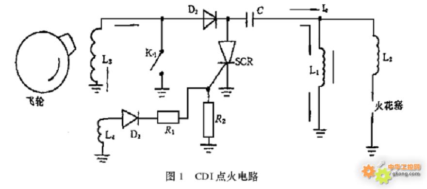

两种不同的点火线圈
