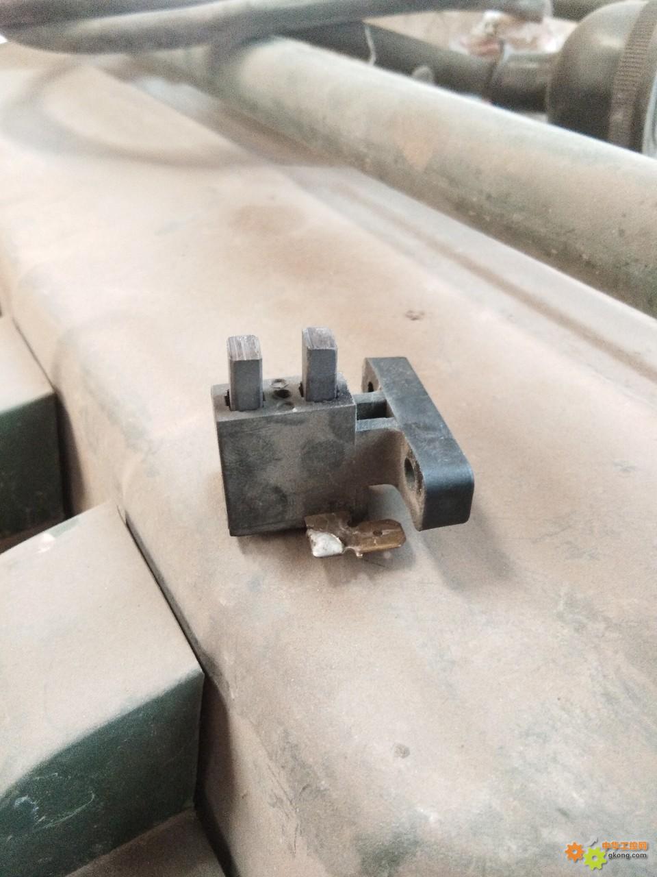

一年也用不了两次,这个给工地准备的,这是钢结构厂,做厂房的。这个发电机有磁场线圈?不是有励磁线圈吗?
我是闲着没事,就当见识见识世面呗,锻炼锻炼。问题还没解决哪,还不想放弃。

转子绕组有41欧姆不对,仔细检查一下滑环与绕组焊接处是否脱开松动。正常充磁时应有小火花。图纸上说的励磁线圈意思是提供励磁电源的,我们一般叫副绕组,磁场线圈就是转子绕组。

1,查碳刷是不是太短了,接触不良2,把调节器拆下,单独给转子加直流电,24V左右,可正负极正反接实验,看是否发电。三相发出电压值是否平衡。

看励磁线圈和主绕组差不多粗,励磁线圈用这么粗的线径吗?看这线径,41的电阻,确实大点,主绕组才1欧姆左右

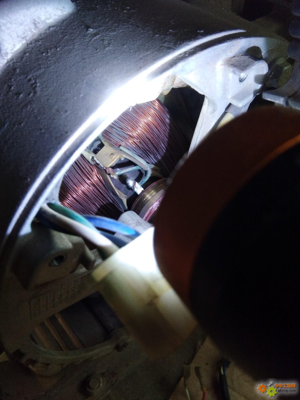

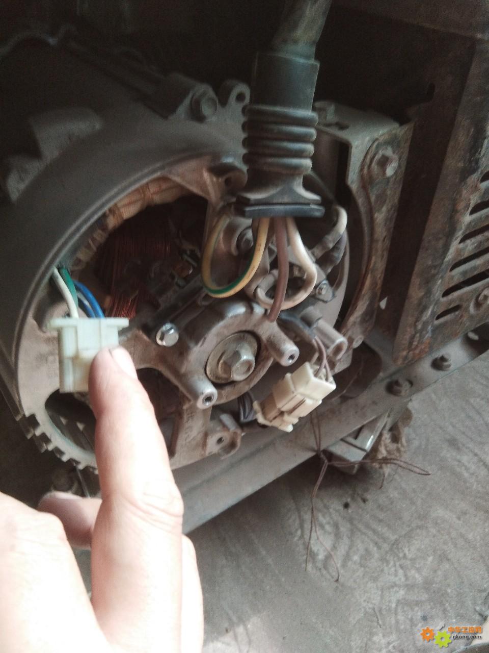

这是两个绕组串接的,测量单个阻值是20,测量整个是40,现在把调压盒子拆了,碳刷拆了,直接给碳刷上直流,试试运气吧。唉,找不到毛病了。我个人感觉这个转子绕组没事

转子线圈如果只有二只串联,表示只有一对磁极,那发电机转速应在3000转(n=60*50HZ/P),用直流电直接通转子可以,我们一般在干燥发电机时常用,但要控制好电流大小,可用一调压器接整流桥,直流侧最好有直流电流表监测。可以这样试验,先不用启动汽油机,通直流电,如有电流,试着转一下转子,转不动或转动困难表示转子绕组正常。然后启动原动机再通直流电,如果主绕组有电压,注意不要使其过压。

如果你能确认转子没问题,那就用单相交流调压器,给发电机定子做单相电流测试,测量每相绕组的电流,注意不要超过额定电流为准,三相绕组电流应该平衡,或者接近平衡,定子就没问题剩下的就是励磁系统了。

测量电压应该测量发电机输出端,测空气开关上口,
