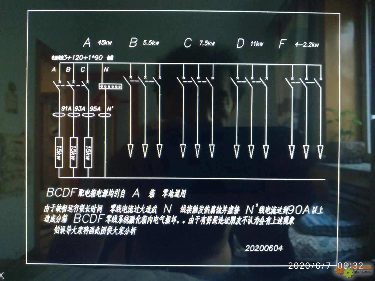

仿真内容太乱看不下去 CAD图不会上传 快看截图看不清  手画图没人看 拍照试试

以下是引用超级大手2020/6/7 6:36:52的发言:
 我们的论坛既能诱导又能误导 所以大家一定要好好分析看看
根据你上面图中所示,你的问题并不是因为缺相造成零线电流“过大”而造成的,完全是你们对整套设备的日常维护没有做好,造成零线有虚接等现像,再加上你们的负载有不平衡现像,从而引起零点偏移,致使你的B、C、D、F负载回路中的电器元件损坏。
按正常情况,你的零线电流有90多A的电流就开始发热,说明你的零线本身设计不合理或者维护没有做好。
理由是你的A负载的最大一相电流已达95A,按常理来说,你的A负载回路供电线路起码能够承受150A以上,零线最小也应该能够承受100A以上的电流,现在你只95A左右就开始发热就证明你的零线截面不足或者维护不好。
如果从整套设备来说,你的设计电流不应该小于200A,零线电流最小不小于100A。所以,你的问题不是接了零线造成的,而是你的零线不合格或者故障造成的。
如果不服气,够胆的话就把你所认为可以不需要的零线拆除,看你能够维持多久!!!!
以上分析是根据你的图纸所示的数据进行的,具体还是以你的现场实际情况为准。

继续讨论为目的   在我关怀下的这种烤炉 大部分都是3-15*1kw总功率45kw 星点没有一台接零线 最长已使用三十多年   其中一台烤炉整体移动换位三次 上个月初还去检修了,,,关于标题描述内容不建议争论下去 实事求是分析 您理论知识太丰富了  我和您不同  我只注重实践  没兴趣去研究理论 几十年了都是这样

这个标题内容目前在我们这里没有定论  不妨多讨论一下 也没关系   最后发黑色拍照图应该能看清  文字描述不够详细吗?有BCDEF等六个小配电箱电源的电源引自A箱  而且都是零地混用   是A的进零线腐蚀虚接  零排是铝的  进零线90平方线鼻子是铜铝过度线鼻子 造成铜铝搭接氧化  主电源缺相后 星点电流增大至九十多安流向另外六台小配电箱,。,,。看图说话,,,,。解释太累了,,,,,
A箱主电源缺相后的零线电流,实际上是由另两相的相量和产生的,与原来未知人相时的相电流相同,所以并没有流向另几个加热器中性点。
