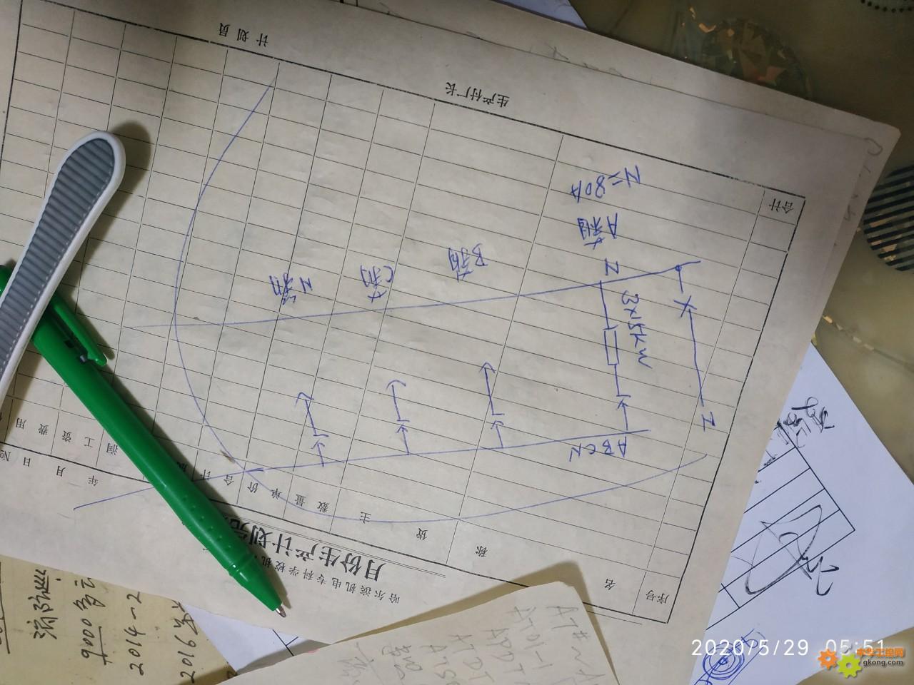

分析一下80安电流去了哪里?

#26楼
以下是引用超级大手2020/5/29 5:52:37的发言:
分析一下80安电流去了哪里?
记住,不管你三相负载怎样地非常极限不平衡,就算你假定的缺了一相电源,零相的电流绝对不可能大于你三相电流中最大的一相电流(除非你的负载是非线性负载,会产生大量的谐波)。
这个早已有定论,这个定论是通过理论分析计算和经过大量实践检验得出的,所以,一些供配电规范才会有允许零线不小于相线截面的1/2要求。
