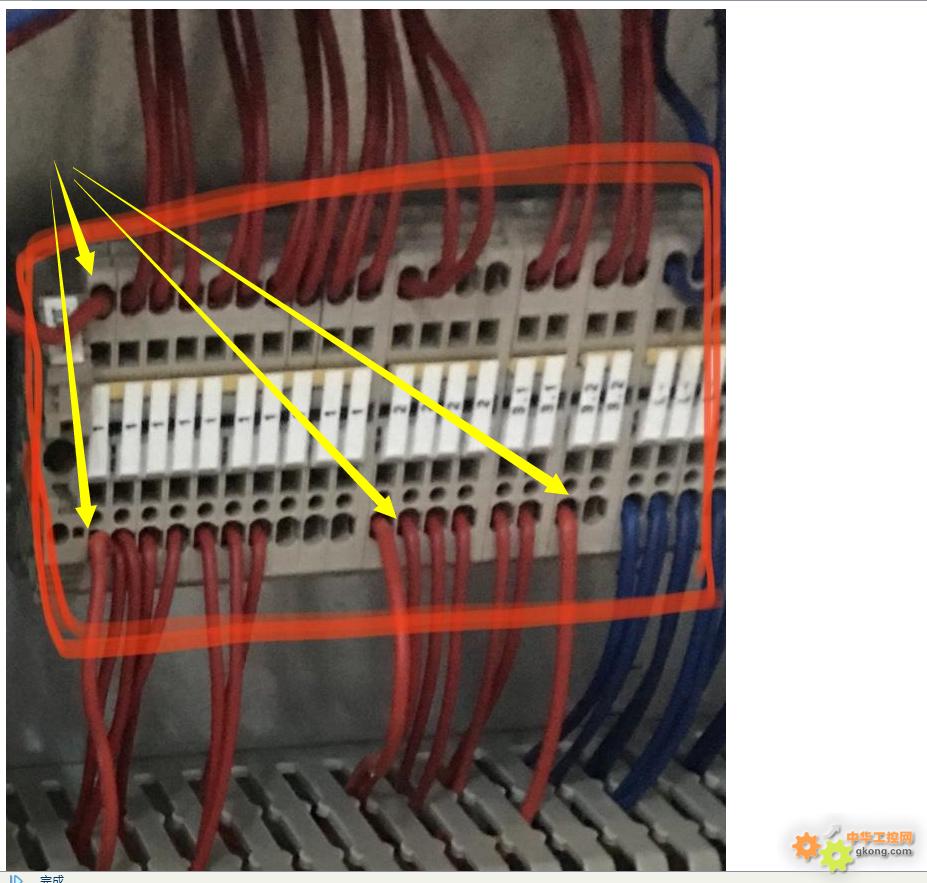

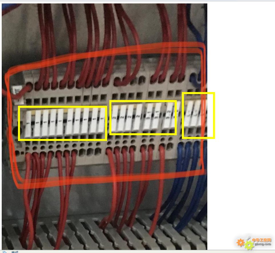

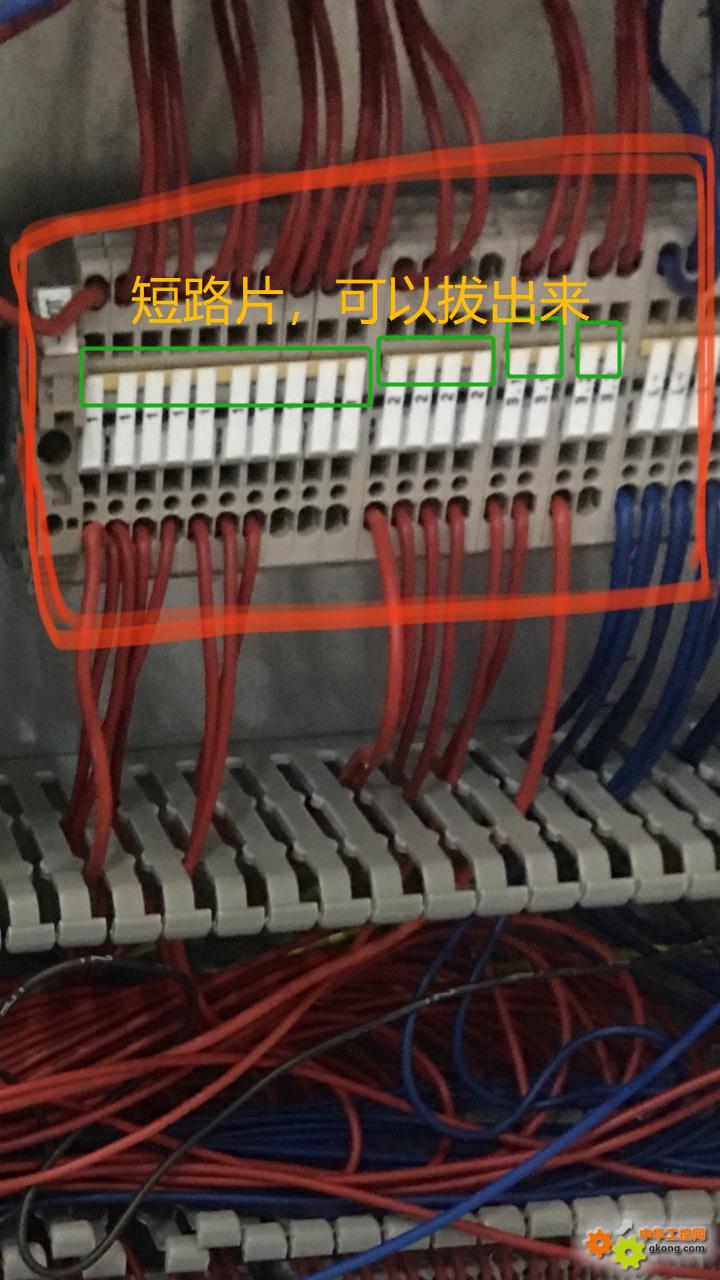

如图圈出的是叫什么名字? 编号为1的那几个点是不是都通路的 ?还是上下对应才通路的?编号2和编号1这两大块应该是隔断的吧,

就是个接线排,上下导通,左右绝缘。这玩意你可以理解为移控制箱的拆线便捷标记器。

我理解,标识线号一致的,都是相通的端子接线。一般都是用于柜体内部的控制电源和参考电位。

魏德米勒的端子排

编号一样的挨在一起的端子排互相导通的吧?

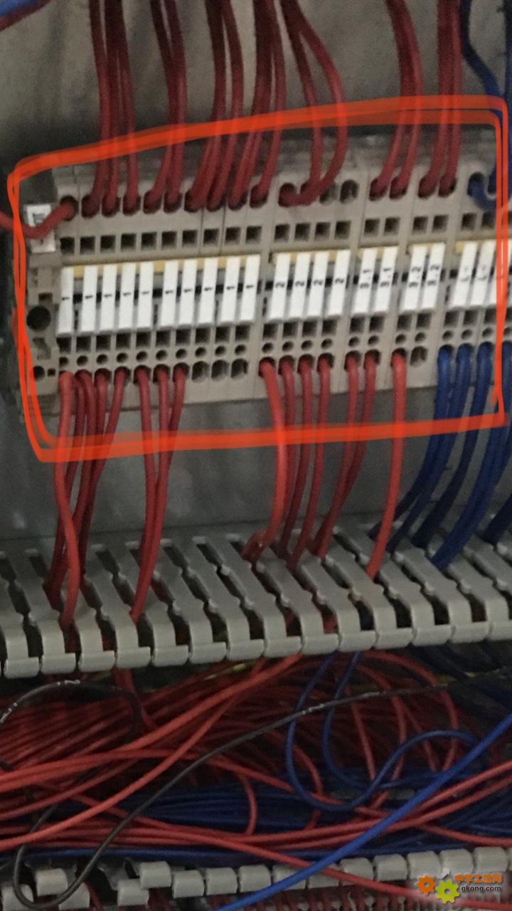

对,这个接线排用法特别!用法牛逼!干啥的呢?业内人士一看就懂,用来供电的!信号传感器低压供电!不是12V就是24V直流供电接线排系统!

上面图一黄色箭头的导线,明显线径粗好多!

原则上只是上下通的,但也可以上下左右都通,加一个中心连接条好了。
