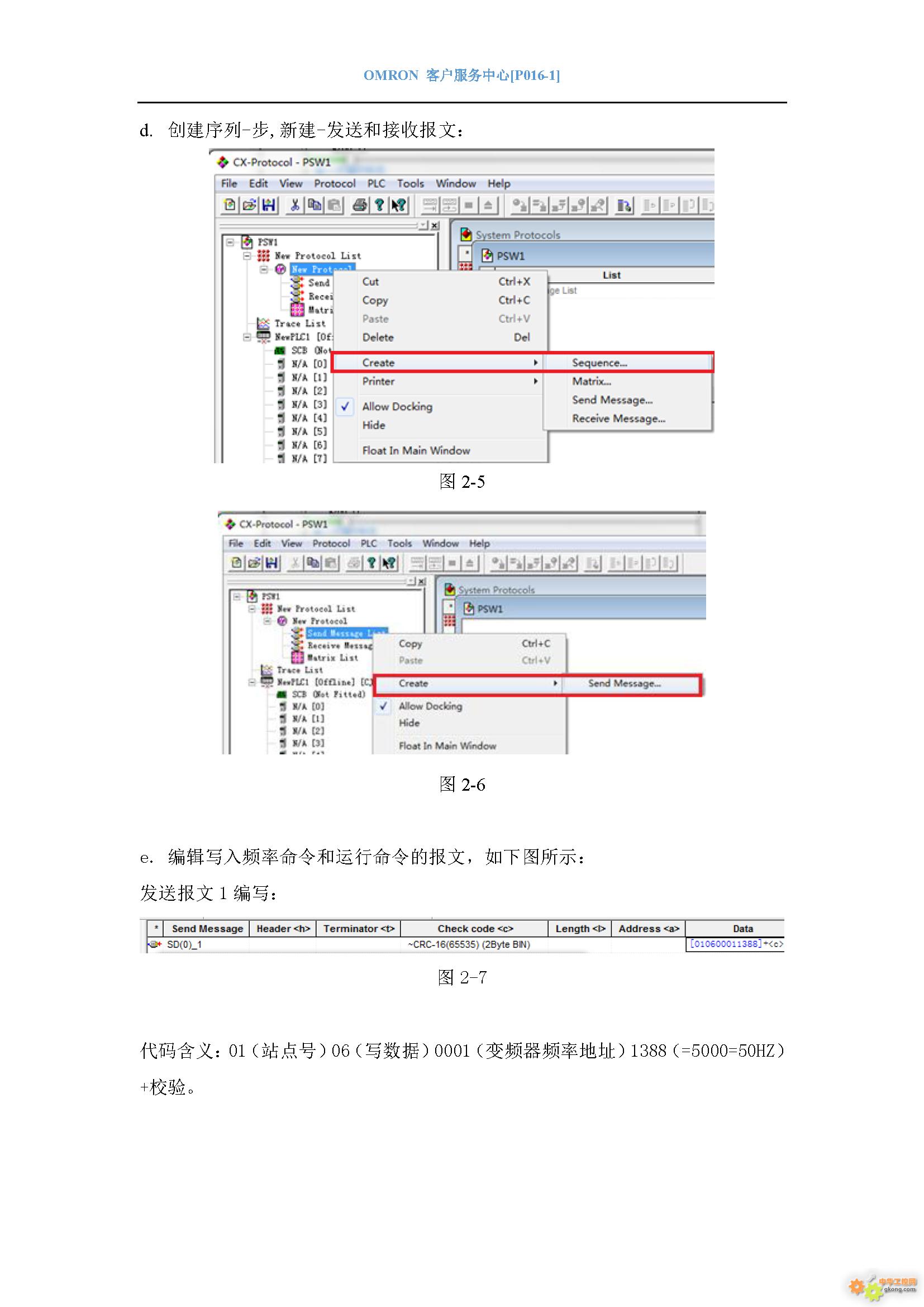

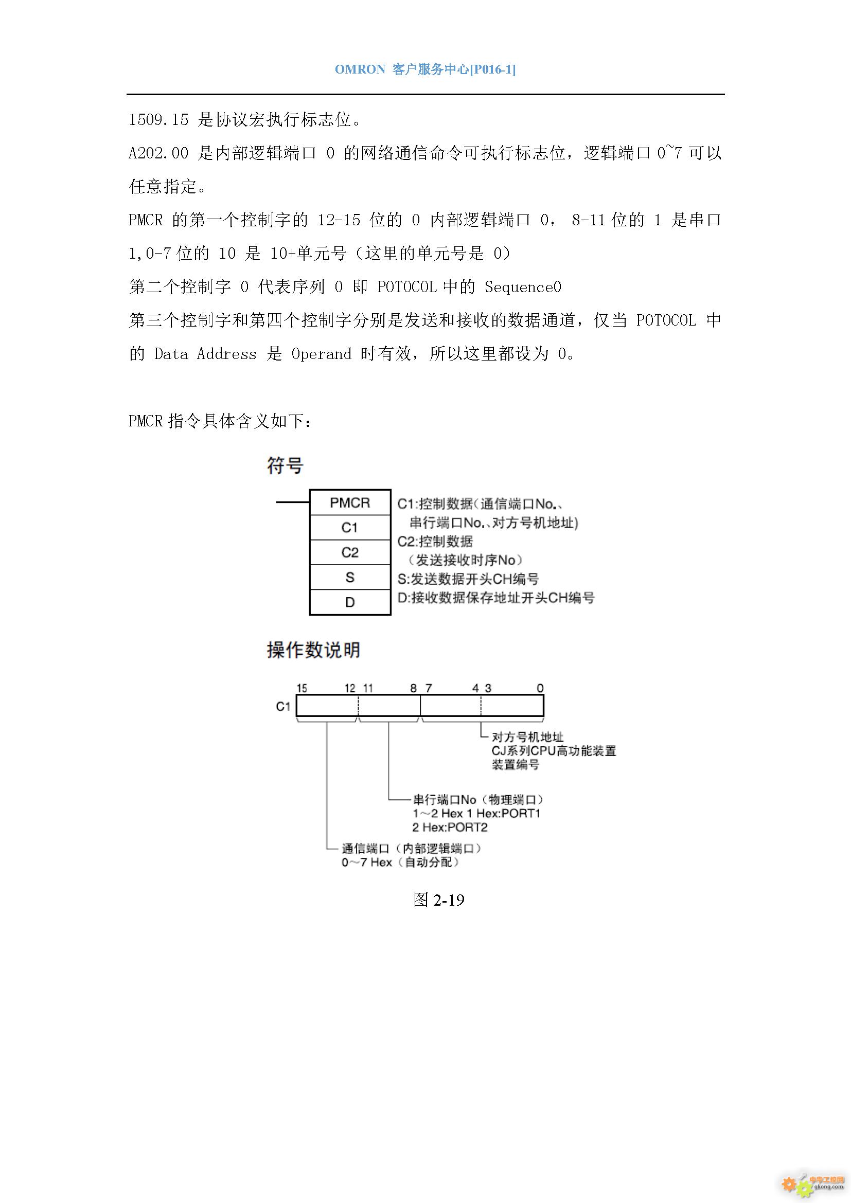

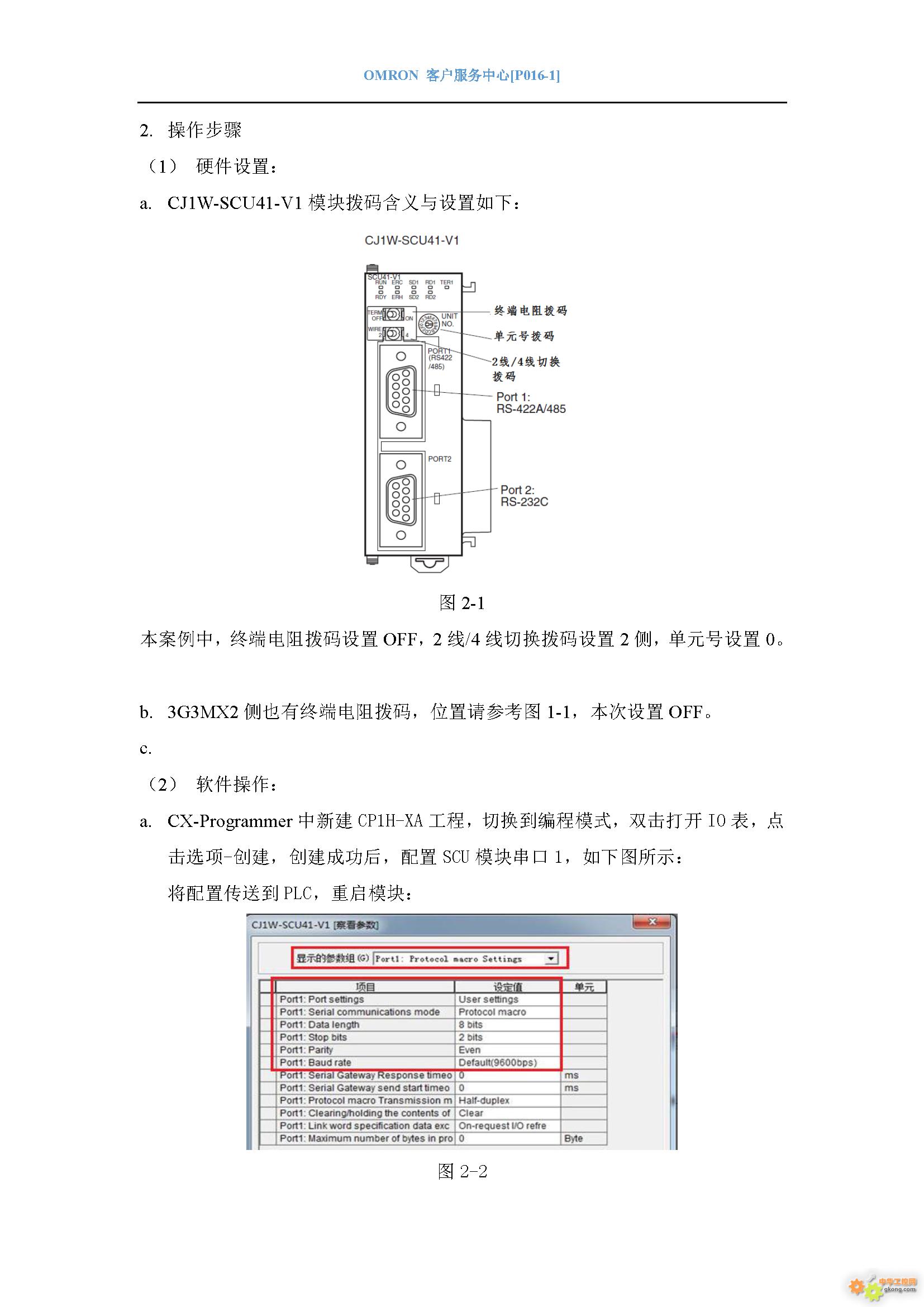

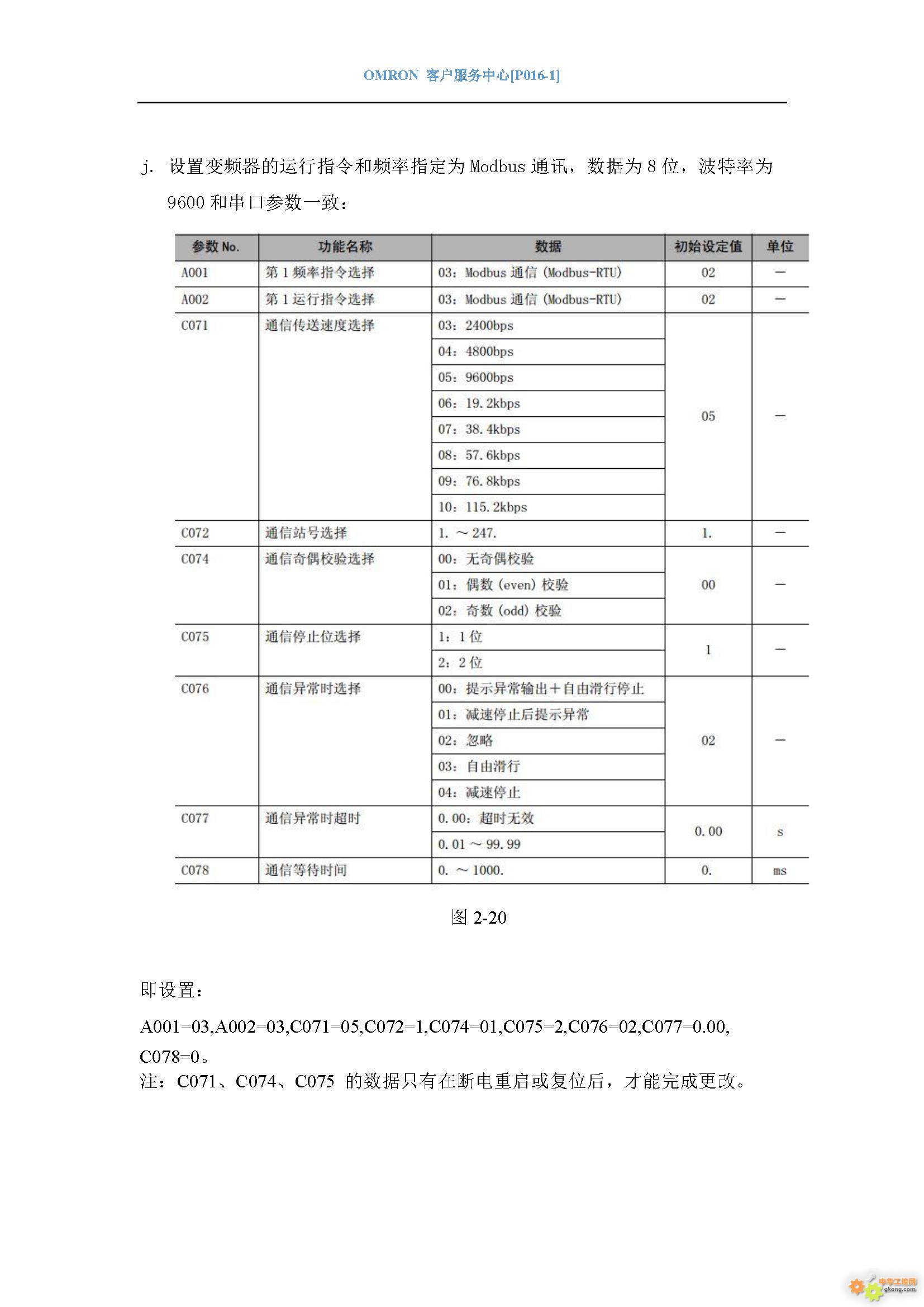

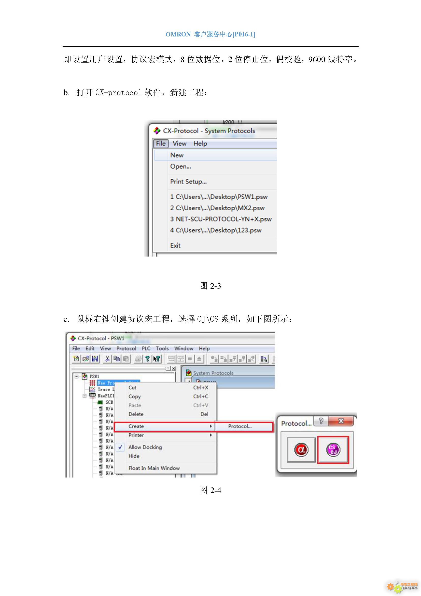

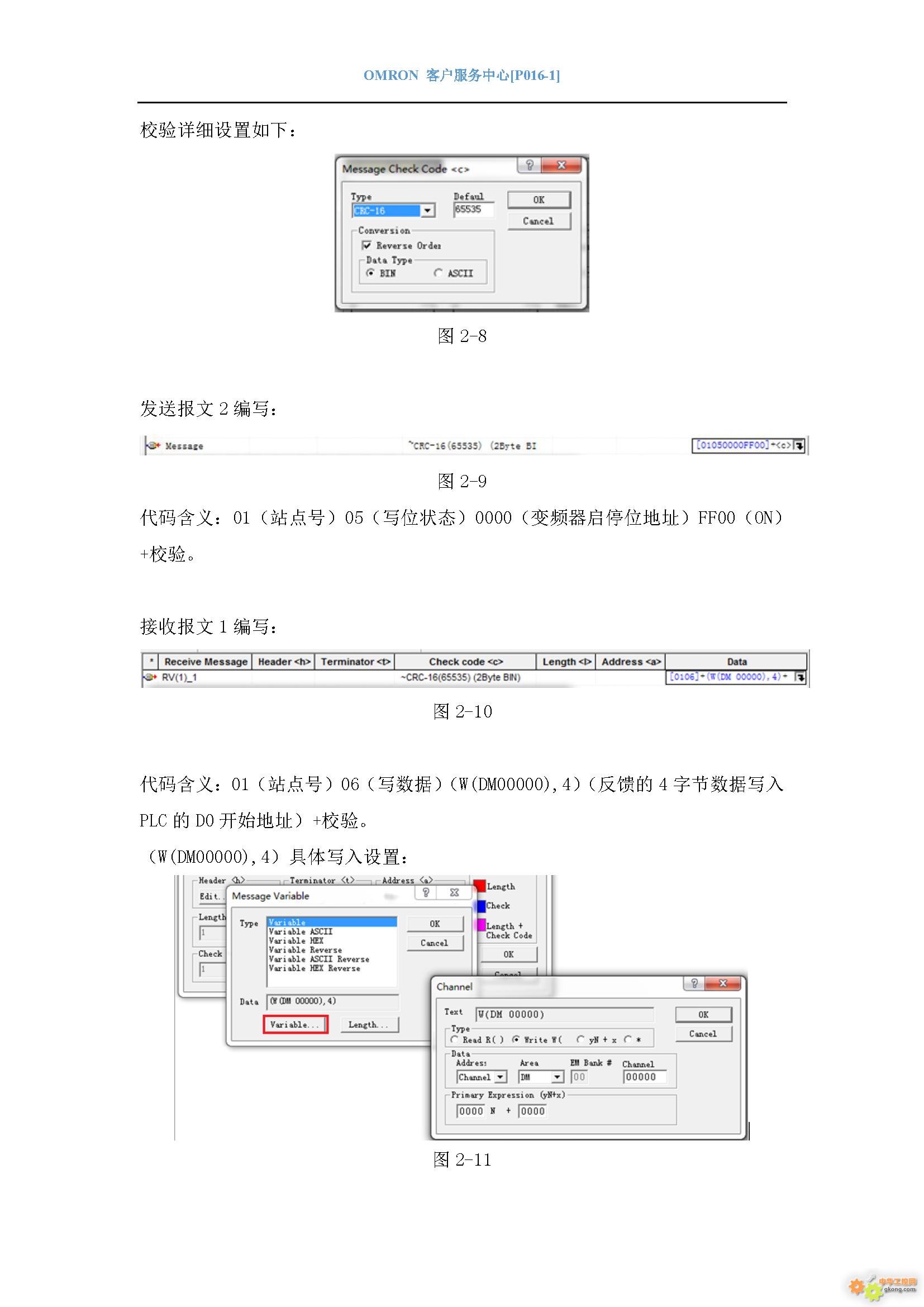

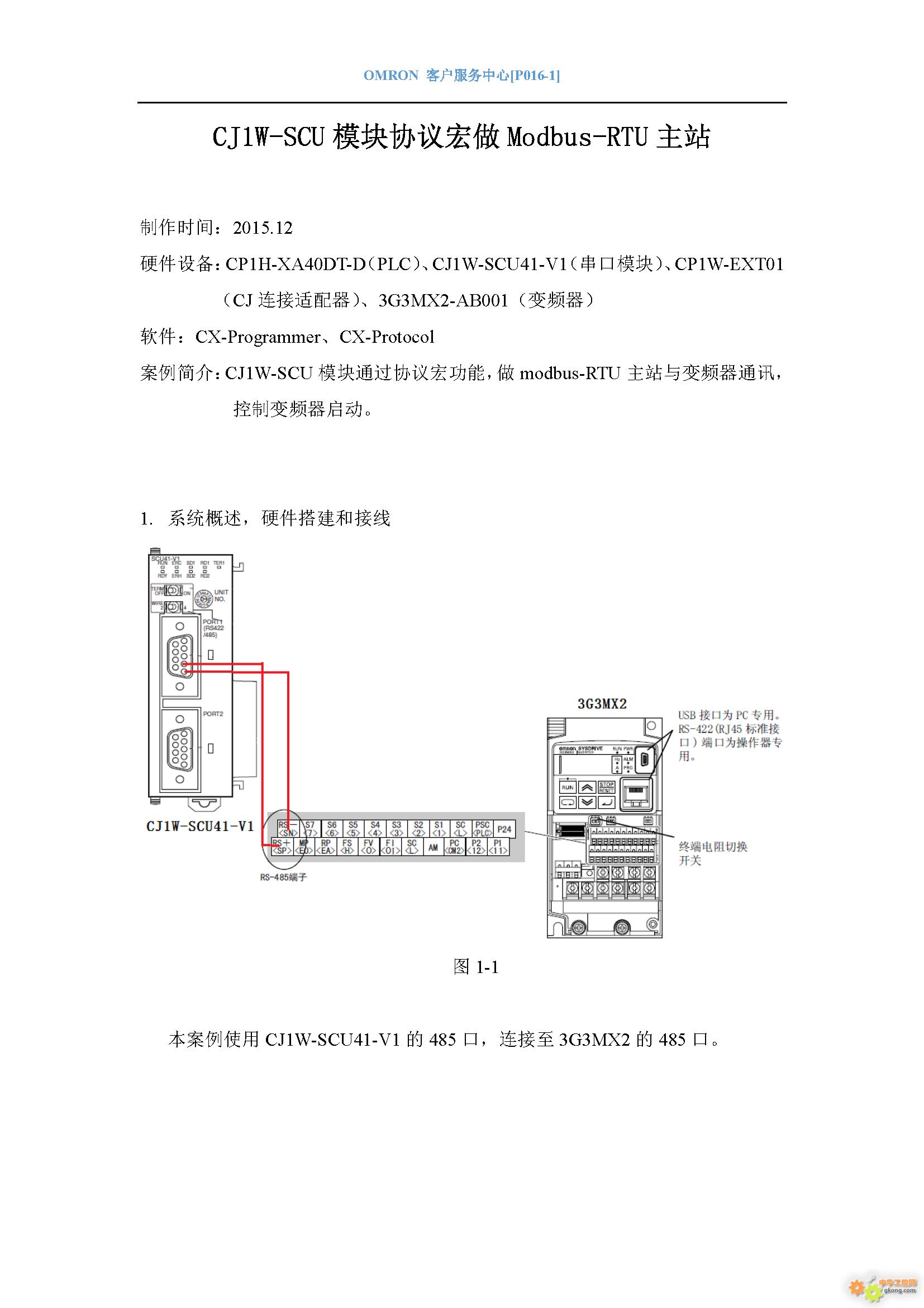

欧姆龙CJ1W-SCU模块协议宏做Modbus RTU主站
(来自欧姆龙客户服务中心)
欧姆龙CJ1W-SCU模块和变频器实现Modbus RTU串口通信
附件:【P016-1】CJ1W-SCU模块协议宏做Modbus-RTU主站.rar
