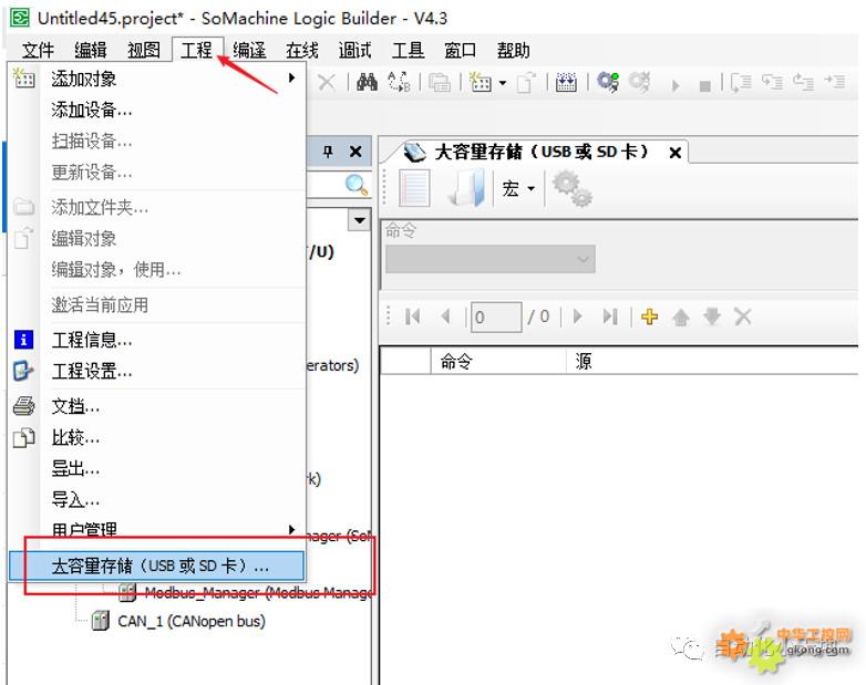

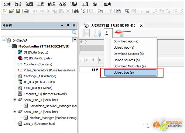

1、打开SoMachine软件,新建一个程序,在“工程”菜单下,选择“大容量存储(USB或SD卡)”

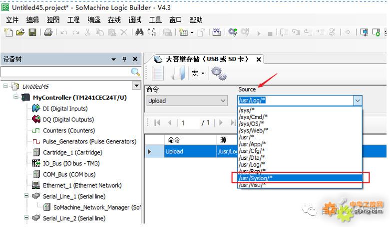

2、点击下图中的“宏”按钮,选择“Upload Log(a)”

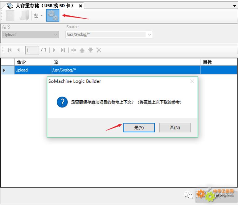

3、然后点击“Source”下面的下拉框,选择“/usr/Syslog/*”
4、选择好以后,点击“宏”按钮旁边的齿轮图标,生成脚本,会弹出如下对话框,点击“是(Y)”

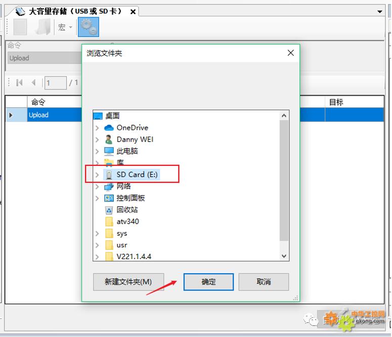

5、选择已经格式化好的SD卡,如果是需要把文件发给用户来上载的情况也可以选择硬盘上的任何路径,将生成的文件发给用户即可,选择路径之后会提示警告“目标文件夹不为空”,点击“是”即可。

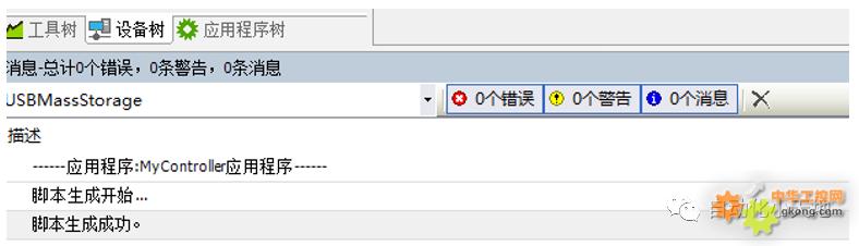

6、之后软件会提示“脚本生成成功”。

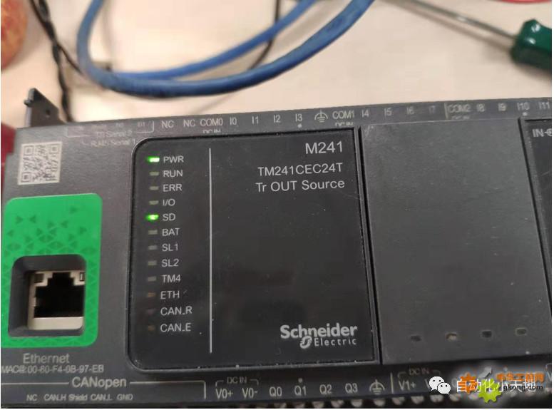

7、之后将PLC断电,插入SD卡,上电,PLC SD灯会绿色常亮,说明正在往SD卡上写入文件,写入完成后SD卡灯会熄灭。

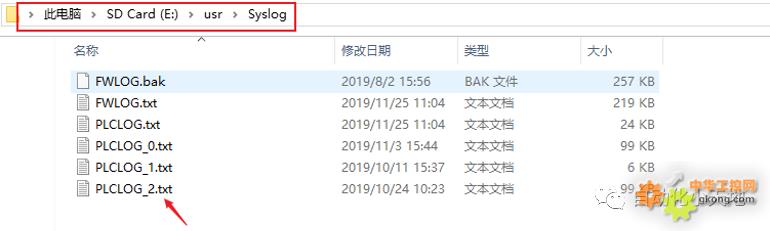

8、将SD卡再次插入电脑,可以在如下路径找到上载出来的PLC日志文件。

这个还是挺实用的,经常有用户问,文章里面有个地方忘记写了,就是7那里,如果上电以后SD卡灯未常亮,ERR灯常亮,可能是PLC未识别出SD卡,建议断电重新插拔下SD卡应该就可以了。
