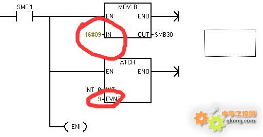

401
1640402100
文章数:5
历史总积分:401
注册时间:2018/9/20
发表于:2019/11/30 11:41:18
16#09和下面的9是用来干什么的?
27308
guanyumou 版主
文章数:10447
年度积分:491
历史总积分:27308
注册时间:2008/7/13
2017国庆活动(二)
发表于:2019/11/30 13:06:07
以下是引用16404021002019/11/30 11:41:18的发言:
16#09和下面的9是用来干什么的?
16#09是给特殊功能寄存器赋值的,具体含义顶楼有说明
9是发送完成中断事件号
