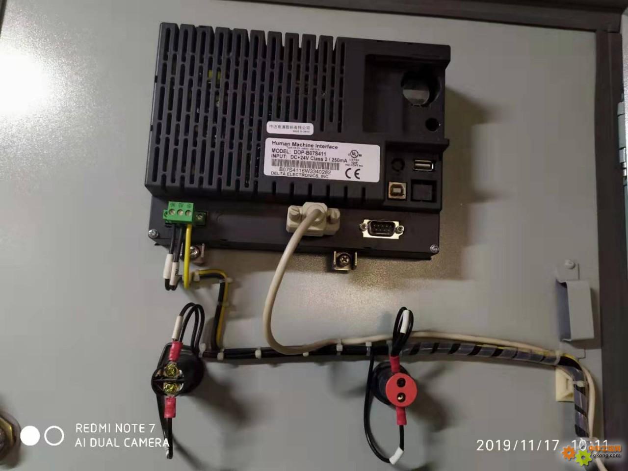

台达触屏DOP-B07S411与PC通过USB电缆怎样连接下载触摸屏组态程序?没用过台达HMI,昨天去现场下载程序,糗大了!
硬件:台达HMI(DOP-B07S411);新买的带磁环的USB电缆;联想笔记本
软件:官网下载安装的DOPSoft 2.00.07;Win10家庭版(64位)操作系统

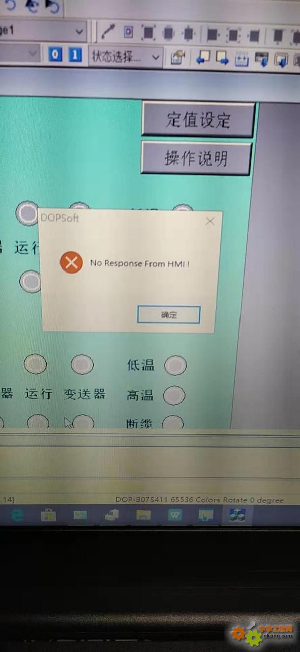

USB电缆直联PC(标准USB口)与HMI(方形USB口0)下载时弹出警告框“HMI无反应”(如上图)。现场着急,拨打400电话,周日不工作(这时候想起7×24h售后服务好处了);微信、QQ群求助无果……
起初,资源管理器看到的是设备——台达HMI,硬件正常,下载弹出警告框如上。手机百度了好多方法,一一试过。重启电脑、USB驱动卸载-重新安装……反复多次后,下载弹出“USB口无法打开”(这个检查是USB驱动问题,识别出来的台达DOP-B有问题),之后再怎么弄,USB设备无法正常识别……

还有:首次连接下载时,硬件资源管理器中USB识别出台达HMI正常,下载告警“no response from hmi”(HMI无响应),当时百度,有很多此问题的帖子,包括本论坛下面这个:
http://bbs.gkong.com/archive.aspx?id=431450
但最终还是没有顺利建立起通讯连接。表情

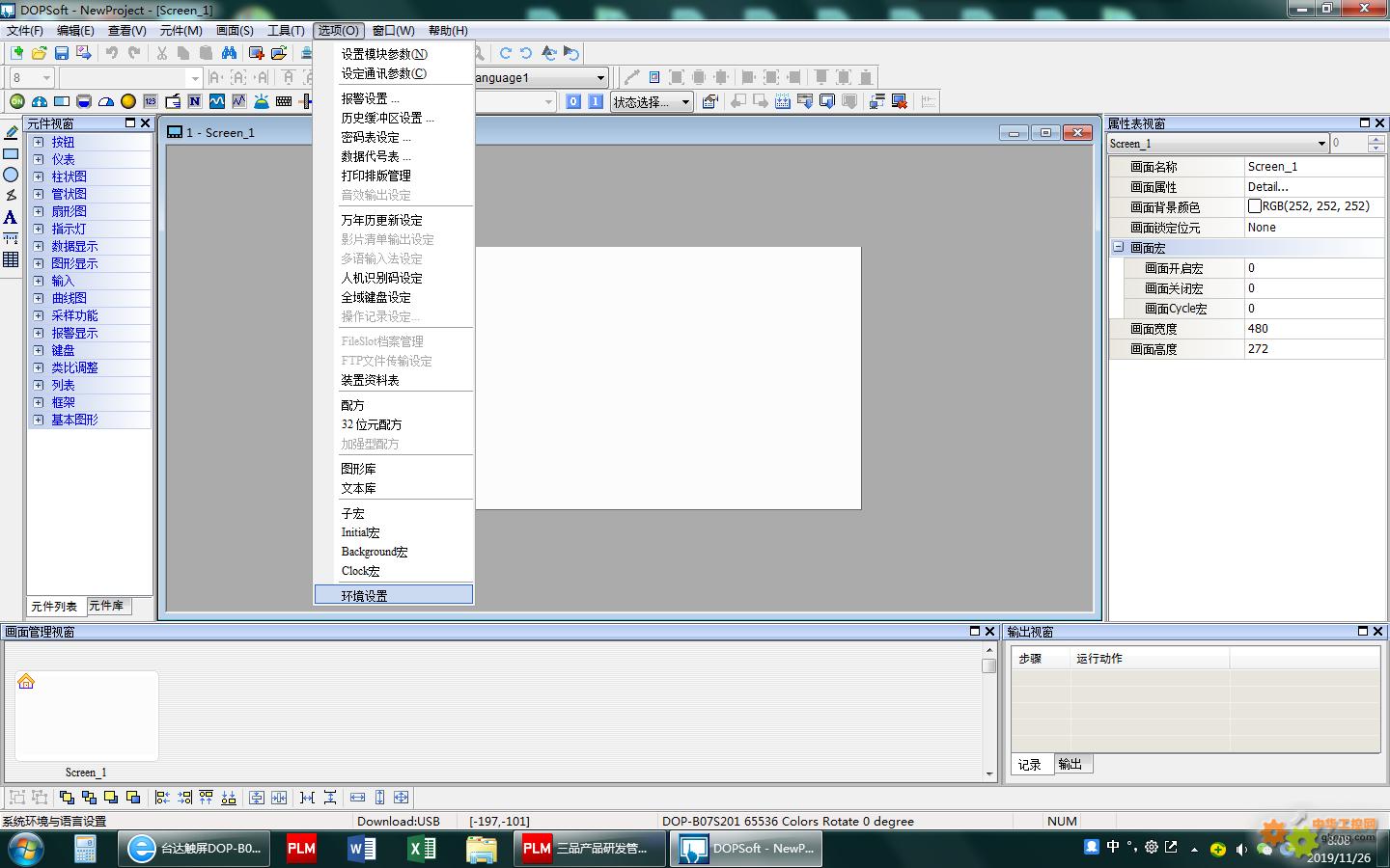

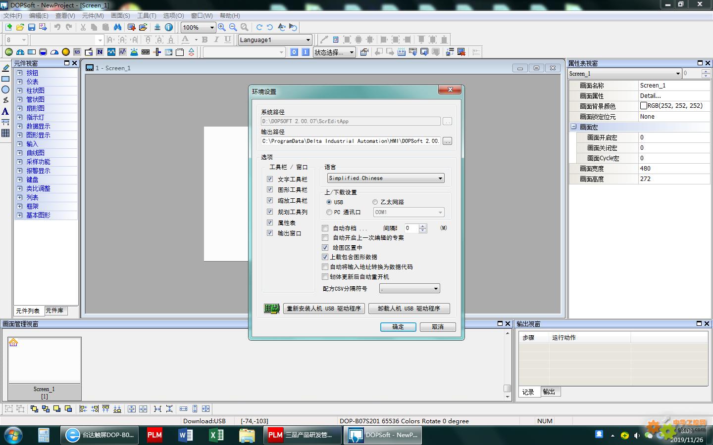

线连好不要拔,点卸载USB驱动,再重新安装,你试下。

进入HMI系统做一下USB测试,重新安装驱动它也会出来个提示.点下一步,完成.就可以使用了.
