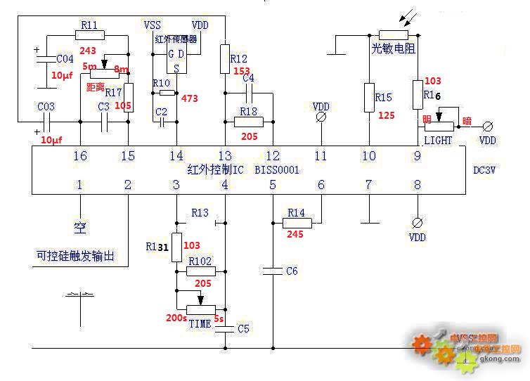

电解电容,电阻标示,贴片电容没标示
有二处电路已改

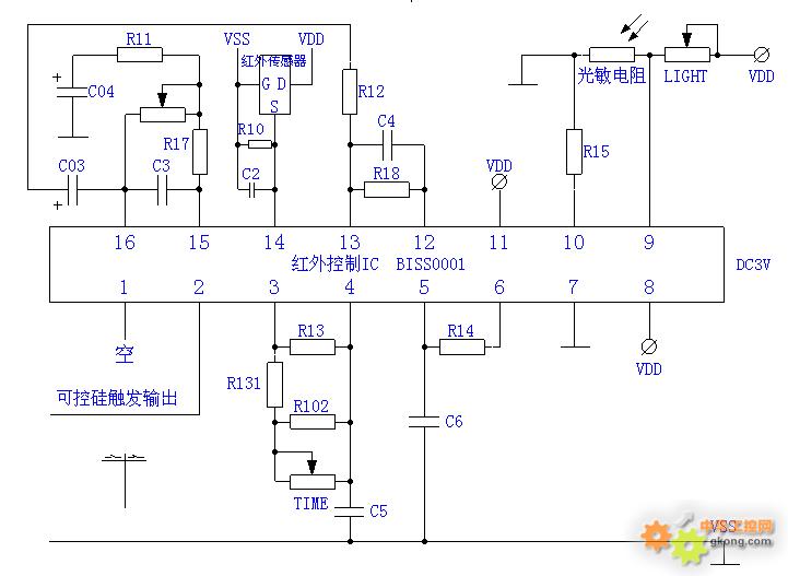

Q1上方连线画图时忘记删了,R5-R6间还有连线至Q2倒是没看出来。

这是控制部分原理图

回复 #23楼 82252031
小有改动
