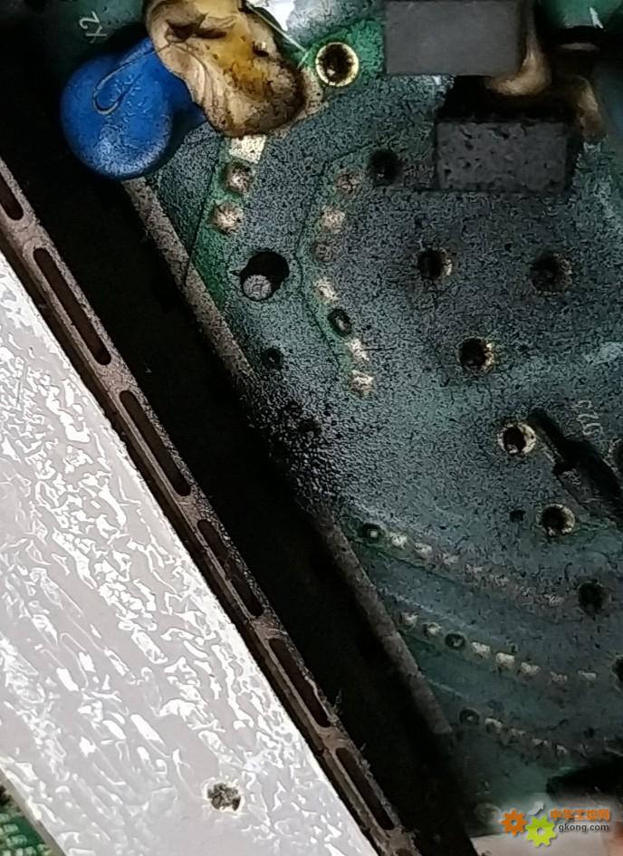

#15楼
我们有两台变频器一样,变频器坏了黑屏。

导热硅脂遇到温度比较高的时候就有这种现象,大功率音频功放的功放管附近也有这种现象出现,很正常,只要不出现硅脂干涸就不用在意它。
