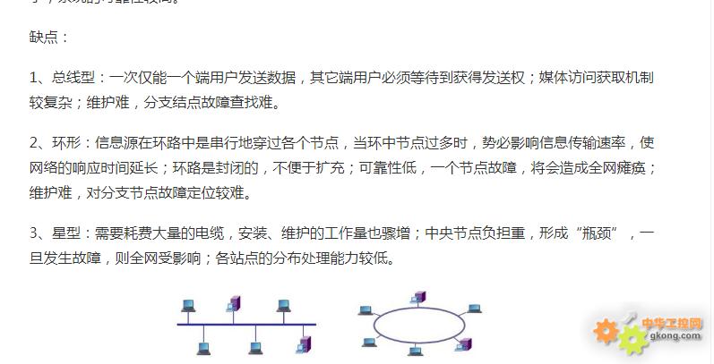

以下是引用李东泽2019/9/27 11:40:32的发言:
按照我查询到信息 ,环网不靠谱
这个资料感觉有误。物理拓扑结构如果是环形的,肯定是不怕一点故障导致全网瘫痪的;但逻辑拓扑结构是环形的,就不好说了,但绝大多数也是不会那么脆弱的。
有一种物理拓扑结构倒是有可能会那样,就是最早的BNC/同轴电缆的以太网。这种以太网9x年就淘汰了,可靠性太差,现在都是10Base-T、100Base-T、1000Base-T等等的双绞线网络了。

补充一点,那个BNC/同轴电缆的以太网,标准应该是在两端加终结器的(类似DP的终端电阻),但可靠性很差,于是就有人想到了在短距离的局域网上直接联成环网,可靠性稍有提高,但也还是不咋地。但现在的环网,跟那个概念不完全一样,智能化程度高、可靠性也很高。

回复 #9楼 李东泽
这估计都是上世纪末的教材内容了。。。
