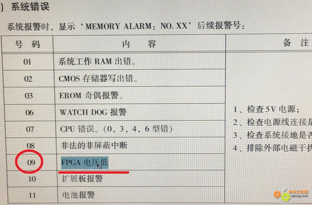

1.一台挤塑机,变频器控制,频率上不去,只能到2HZ,电工找我判断故障,说是电机用手盘动灵活,经兆欧表测量绝缘电阻没问题,三相阻值平衡,于是,想当然的就判断变频器出问题了。拿变频器去修,拆掉负载后竟然正常。又返回厂里安装上,还是启动不了,再次到现场,亲自转动电机外皮带轮,只能转动半圈,恍然大悟!原来电工说的转动灵活,他只转动了半圈......
2.一台数控机床,报警5V总线电压低,偶尔报警,现场量了开关电源,输出4.66V-5.6V波动,想当然的以为开关电源坏了,于是买来新的换上。换上后,竟然启动不了了,怪了,检查供电电压--缺相,哎......
