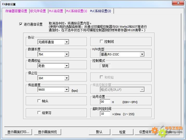

发表于:2019/7/5 15:30:08
#10楼
以下是引用YXBK2019/7/4 19:59:36的发言:
我这有个485BD试了一下是可以的
还有一个问题就是我的电脑是windows10系统不知道跟这个有没有关系

发表于:2019/7/5 15:43:51
#11楼
回复 #10楼 见血封喉
这个就不好说了,我的是WIN7系统。

发表于:2019/7/5 15:54:19
#12楼
以下是引用YXBK2019/7/5 15:43:51的发言:
这个就不好说了,我的是WIN7系统。
我就是想用三菱FX-3U的PLC+通讯模块FX3U-232BD用RS指令发送上面那组数据到串口调试助手,您那边可以试一下能否做到呢,发给我看一下可以吗?我试搞了很久都没实现到表情

发表于:2019/7/5 16:30:45
#14楼
以下是引用见血封喉2019/7/5 15:26:28的发言:
以下是引用pqsh2019/7/4 18:15:56的发言:
以下是引用见血封喉2019/7/4 18:09:23的发言:
电压有9.48V,我按一下能看到电压会变化,这能说明是数据有发出么?
232?几脚和几脚?
基本判断有数据发出.
接线正确?
我量电压时3脚跟5脚才有变化,2脚跟5脚没变化(我这里是只发送,不接收,3脚是发送端,2脚是接收端)我在串口调试助手那里点击打开串口或者关闭串口时能明显听得到PLC通讯模块吱吱声的变化,(由于我现在的电脑没有串口,全是USB接口,也没有多余的USB转232的线,所以还不能确定是不是线的问题,得晚上回去用自己的电脑才能试一下)
3脚是哪个的3脚?从usb转的串口量的话,应该是2脚对5脚有,表明sd闪是发出了,即plc端3脚有发送,到usb端2脚有接收.usb3脚对5脚是负,静止的话表示串口助手没有发出,你可以让串口助手随便发一下试试,usb3脚会有变化,plc的rd会闪.
接线应该是5-5,2-3,3-2.

发表于:2019/7/5 19:33:51
#16楼
以下是引用pqsh2019/7/5 16:30:45的发言:
232?几脚和几脚?
基本判断有数据发出.
接线正确?
接线应该是5-5,2-3,3-2.
我怎么记得232BD和USB转RS232接线是5-5、2-2、3-3啊~难道记错了!
联系!腾讯扣扣149034219

先确定接线OK?!

发表于:2019/7/5 20:40:46
#18楼
以下是引用见血封喉2019/7/5 17:04:19的发言:
以下是引用YXBK2019/7/5 16:16:32的发言:
以下是引用见血封喉2019/7/5 15:54:19的发言:
这个就不好说了,我的是WIN7系统。
我没有FX3U-232BD,试不了。
您用其他的也行,就按照我的这一串数据试写一下能不能做到,谢谢你
我已试过了,是可以接收到的。你重点检查一下接线,还有波特率、停止位什么的。
