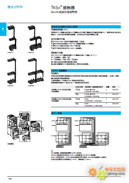

【1、LC1D的接触器NO.点13/14、NC.触点21/22及线圈A1/A2的接线螺丝位置直接干涉了后面主动力线的端子螺丝,辅助触点端子完全可以改成弹片端子,在前面接插线。不干涉后面的主动力线的端子螺丝。】
【2、GV2-ME的电动机断路器的高度能不能和LC1D接触器的高度保持一致?并且与LC1D09~18的接触器宽度一致(宽:44mm),能有配套的汇流排进行连接。】
@1530694073
借用一下网友@1530694073的照片。
【3、电动机断路器的高度能不能和微型断路器的高度保持一致?三个电极宽度一致,可配套的汇流排进行连接。】

楼主说的问题吧,各种牌子的都是存在这样的问题,早习惯了,安装时候接线从最底层的开始接就好了

ABB也是这样,不过施耐德线圈A1 A2是一个在上一个在下,别的牌子有的A2有上下两个位置,接线灵活点

有的时候施耐德的设计有种傲慢的感觉.
当初用的时候就很费解这种设计的初衷是什么.
当要改线的时候那个真的很闹心.还有大功率型号的线圈在动力线后面..
如果说小的这种是因为施耐德的设计师认为.正常的布线工作应该是先接动力线后接控制线所以不会产生干扰的话
那大功率的控制线又怎么解释呢??
还是他们认为所有人都会买这种快速连接件吗?
在电动机保护器跟空开上.我认为施耐德是不认为.微断和电动机保护器是同一类电气,应该并排放.
或者说电动机保护器跟接触器才是同一类,应该组合放.
水平一般,能力有限.如有错误之处.欢迎并感谢指出.我一定认真学习积极改正.请勿DISS.
