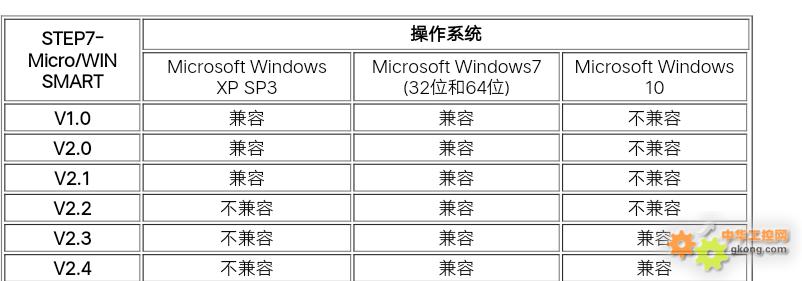

我电脑运行的是XP,西门子官方网站下载的是V2.4版本,请问论坛老师们,为什么不能运行啊?如果要运行需要哪个版本?最好能提供一个。谢谢!

首先你的电脑该升级了。尽量使用最新版本的系统,,这个XP系统使用2.0版本编程软件,软件官网百度一大把,希望关于软件下载,还得自己到百度找,只有自己找到,才能知道那个网站,我在下面已经给你链接了,

发表于:2019/5/22 5:36:37
这是S7-200smart软件支持电脑系统列表,
而且即 CR40 和 CR60 的 CPU 固件版本只到 V2.2 版本,好多PLC的固件都不支持了,楼主如果想着练习没有问题,如果实践,还是换系统吧
仅供楼主参考

xp还是用2.2之前的版本吧

谢谢1.2.3楼老师的支持!我这个电脑是特意到网上买的联想的X200,特意装的XP。有点怀旧的意思。然后,现在在外面现场干活,脑袋一热就去西门子官网下载的SMART编程软件,装上后,提示不是有效的32位程序。才意识到OS太低了。然后去网上搜索版本低的,下载下来垃圾软件太多,挺恼火的。所以才到论坛求助。现在问题是,知道操作系统和编程软件匹配的版本了,但是再装就装不上了。注册表我删除了也不行。再次感谢123楼老师的帮助。
