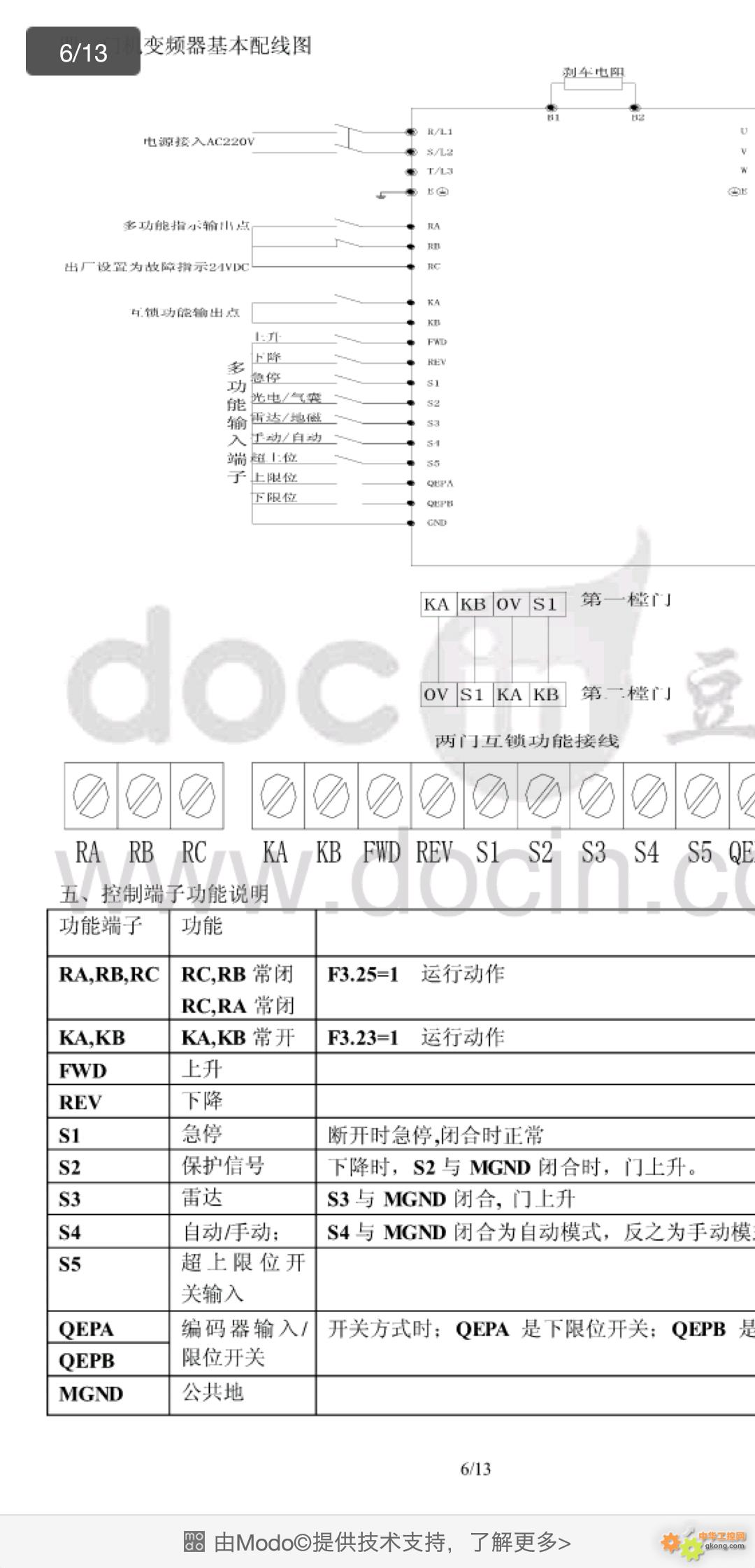

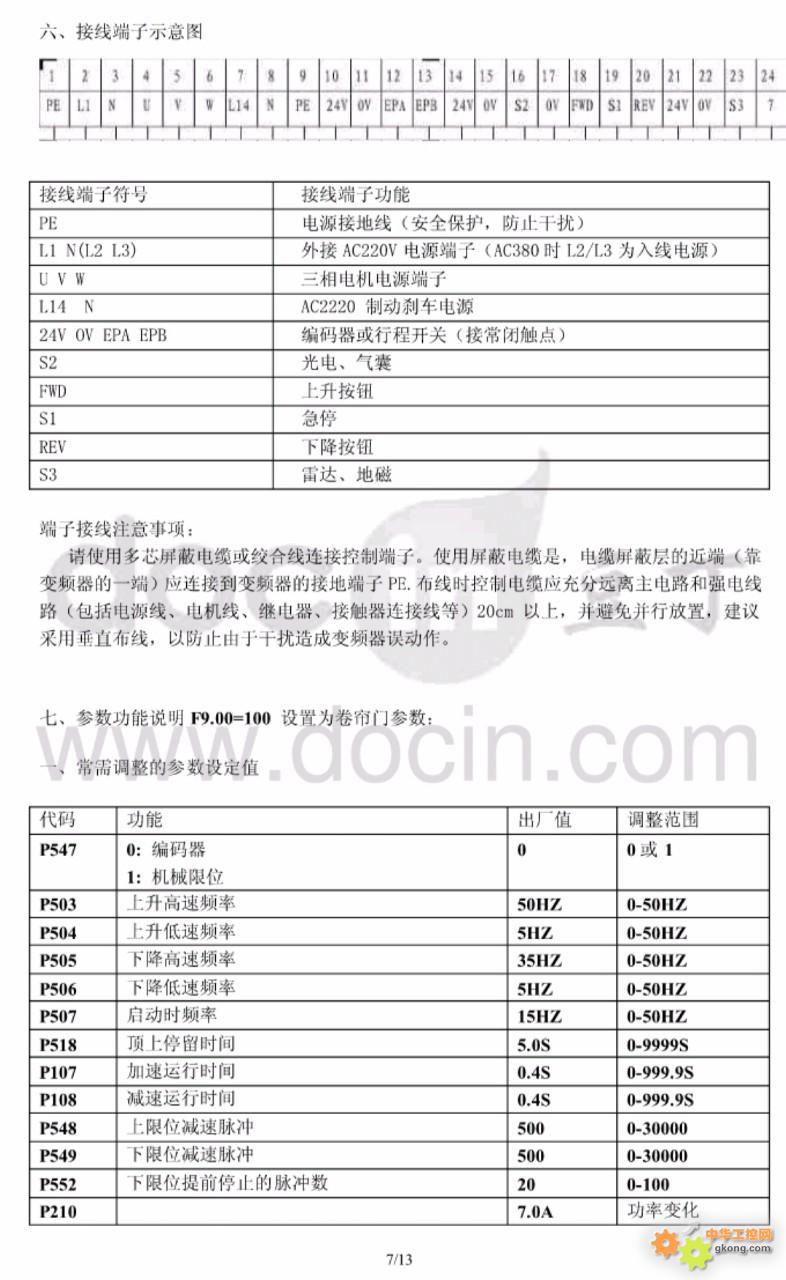

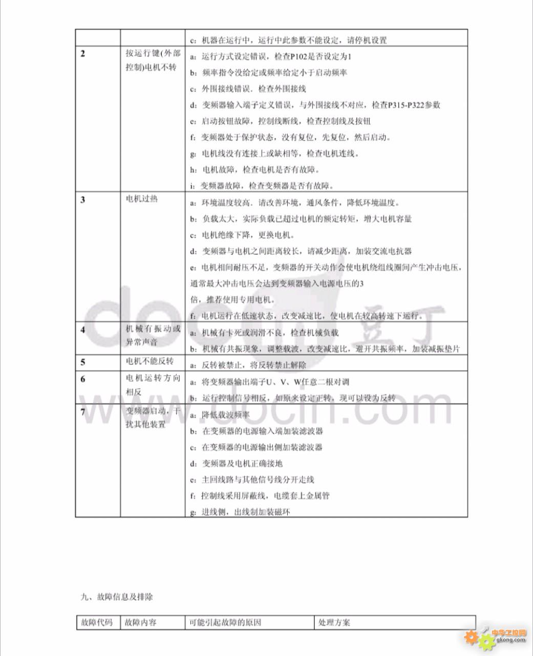

19楼的说明书下载可以打开
[此贴子已经被作者于2019/5/19 1:02:34编辑过]
