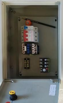

我来说一下好的一面,做工还是可以的,就这几条线还穿了线号管
大家一起学习

为什么不把断路器安装位置向上调
热继位置向下调?
断路器出线进接触下进线如果在接触器上贴上醒目的说明标示也可以。
只是看着有点怪!

实事求是跟大家讲接触器允许上进,下进,还可以倒装就是垂直方向。哈工大那帮家伙做柜子。开关几乎都是反进线,他们也说不愿意让电源转来转去的。跟水管一样。

接触器没有反向接线过,但是接DC24v中间继电器大多都是反着来表情

是不是这个的完成版,敢情不是你策划的

以前刚入行时,老师傅非常强调上进下出,左进右出,左零右火,挨了不少叼

加上电源进线和电机出线端子牌就更好点

这样的接法常有的事,经常会碰到。

以下是引用秀空2019/5/10 9:41:00的发言:
热继电器没用到,没有起到作用。
负载接在热继电器上,

整体看起来不错,规范的东东怎么说,习惯就好
