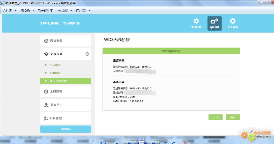

由于之前是普联的无线路由器在家里服役了五年的时间。今天该退休了。一直写购买华为的无线路由器,一直没有购买。前几天因为好几个PLC都支持TCP。感觉电脑网线拖来拖去,不方便。甚至有的插错线导致PLC连不上,听朋友说,现在无线路由器都支持桥接了。不需有线连接,通过无线路由器本身的无线信号进行桥接,一个主路由器连接。不需设置其他,但是副路由器要设置WDS什么参数,连上主路由器,登录主路由器密码就可以了。就买来试试看看

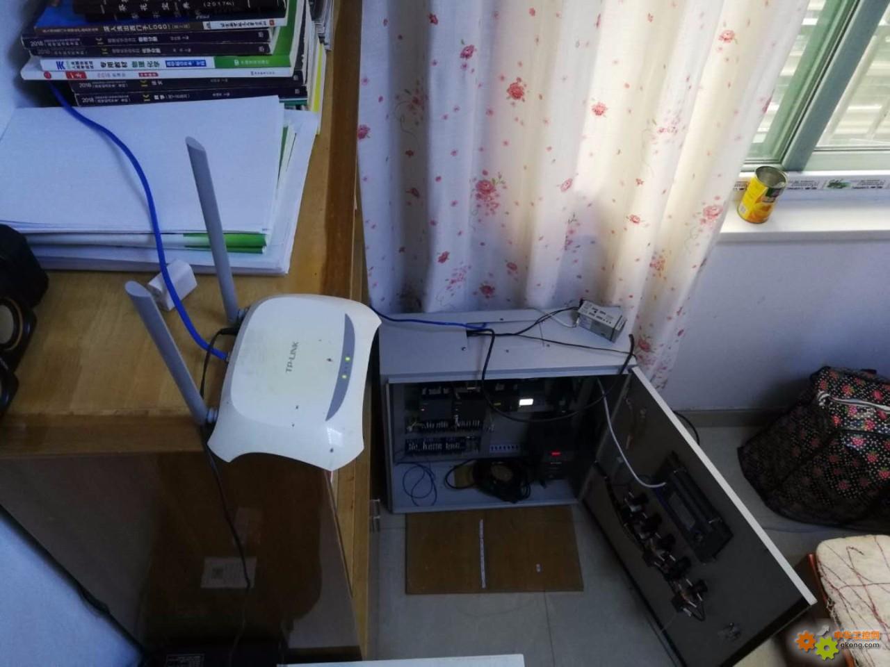

然后利用两个不同品牌的无线路由器进行桥接,然后弄个便宜的路由器把S7-1200 200SMART  MCGS ,这三个设备通过路由器连上。然后弄个网线把路由器和普联的无线路由器连上。

这样我的PLC的连接可以在普联无线路由器中连上。这样就可以跟主路由器连上。配置各个的IP地址。都走一个网段里,我笔记本随时放在哪个房间都可以进行访问。不同的IP地址对应不同的设备,感觉一下子少了网线的烦恼呢,省事简单
无线路由器桥接大家都应该都知道,只要买普联或者华为的路由器都会详细告诉你怎么连接,在这里就不说了。都搞工控的,这块不了解。难免有点说不过去了,对吧。我只是方便自己同时想换旧的路由器,算是对得起五年前的普联的无线路由器了,把它好好利用上,
这是桥接之后的状态
