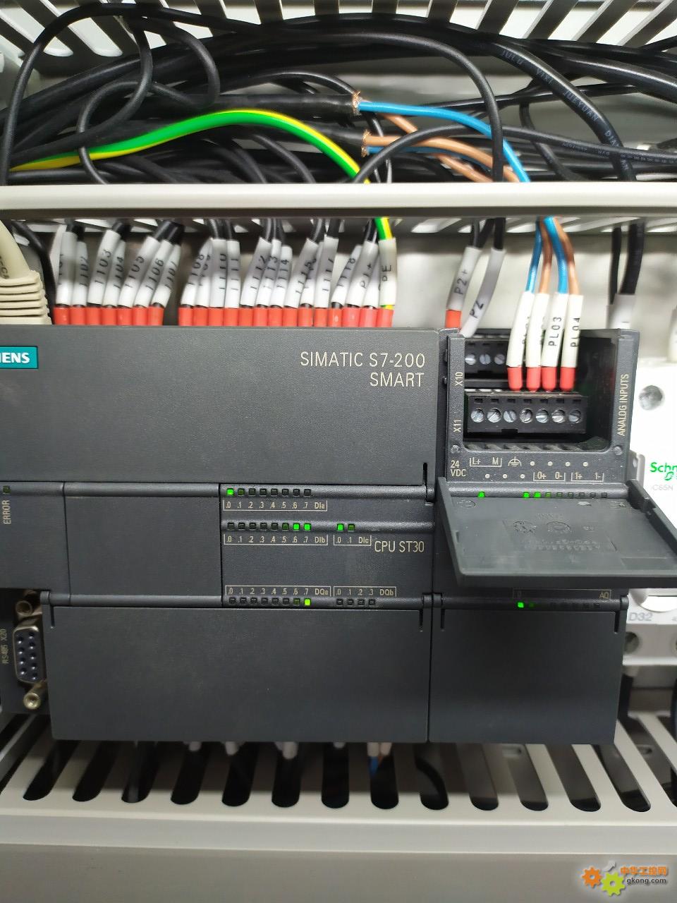

#10楼
满量程了,24v电压直接接入到输入上了吧,
检查接线,可能传感器个两根线短接了

#11楼
前两天刚搞了一套带水压气压模拟量,没出现这种情况,都是两线制,

#12楼
拿表量一下啊,    看看24V  看看有源  无源。。。。排除一下!

#13楼
昨天带着万用表去了现场,还没测量压力变送器的输出电流就发现模拟量模块的电源线接线位置不对。这个EM AM03模块输入端有上下两层端子,由左到右先是下层接电源,然后上层接两个通道的信号。盘柜厂家接线工将所有线都接在是高层端子上了,下层端子被接线堵住,不容易看到。这个模块之前没见过,不知道有两层接线端子。

#14楼
参见此图片。

#15楼
参见此图片。
接线该过后(如上图片),模拟量处理数据正常。
