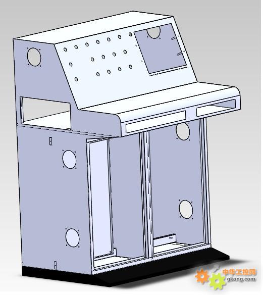

可以从配色下手,这个配色太难看了!

配电柜的设计一定要美观大气。还要符合人体工程学。根据柜的种类。电气件安装后要有足够操作或更换空间及重心考虑,同时还要考虑电气间隙散热距离,电缆进出高度预留。前几天刚做几台室外防雨小柜,我说要550毫米宽,柜厂家技术员说人家都是要500毫米宽,就做了500毫米宽,实际上就差50毫米大家看看是不是?
由于柜子较深,装配时很不方便。

建议参考一下威图的电气柜设计。相信对你有帮助

1、键盘电气箱的配色不合适。
2、电气部件安装位置不合适。
3、人机界面触摸屏位置不合适。
4、电气操作部件选用尺寸不合适。
5、键盘电气箱外形有需要改善~!
