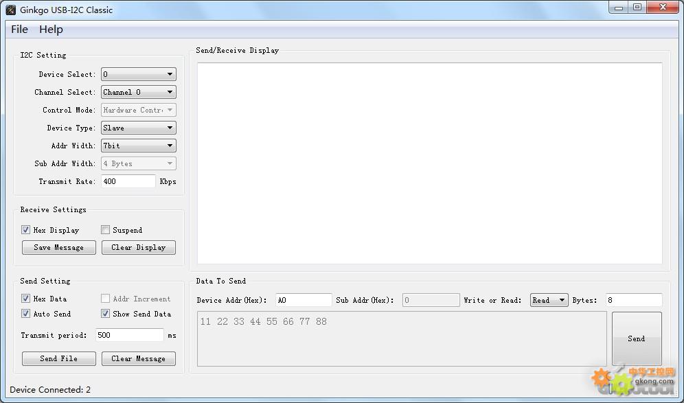

现在我们用两个USB-I2C适配器对接,一个当主机,一个当从机,由于适配器内部I2C总线上没上拉电阻,所以需要在SDA和SCL两根信号线上分别接一个4.7K的上拉电阻到3.3V,然后运行USB-I2C Classic软件,由于我们要配置适配器工作在从机模式下,所以在选择设备类型为从机之前需要先设置好相关参数,因为在选择从机模式后会根据界面设置相关参数自动初始化适配器为从机,其设置从机相关参数如下:
注意:Device Addr(Hex)这里就是设置从机地址的参数,主机在读写数据的时候都需要设置从机地址为这个数据,否则读写数据会出错,然后设置好发送周期(根据主机发送数据频率设置,由于我们这里主机是手动发送数据,所以可以把周期设置长一点),点击自动发送,这样软件就会周期性的调用VII_SlaveReadBytes()函数来获取适配器接收到的数据,如果没接收到数据,这个函数会返回0字节数据。
这些都做好后,从机就等待主机发送数据了,如果接收到数据后就在PC调用VII_SlaveReadBytes()函数的时候将数据返回,现在主机做如下设置并点击发送,从机界面就能显示接收到的数据:

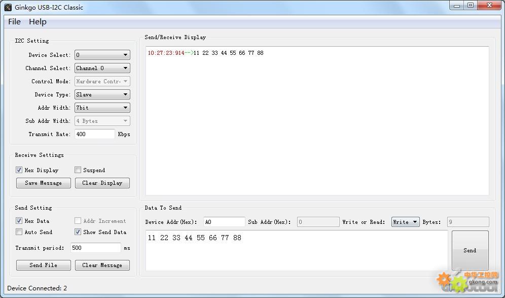

从机发送数据:

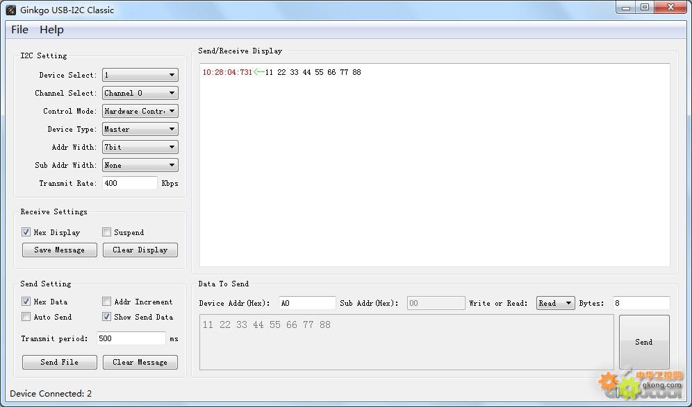

主机读取数据:

从机发送数据需要先将数据写入适配器内部缓冲区中,然后主机产生时钟信号后,从机就会自动把数据发送出去,所以在从机设置设置好相关参数后,设置好要发送的数据,然后点击发送,数据就发送到适配器内部缓冲区了,然后主机就可以将数据从从机读回来。
从机发送数据:
