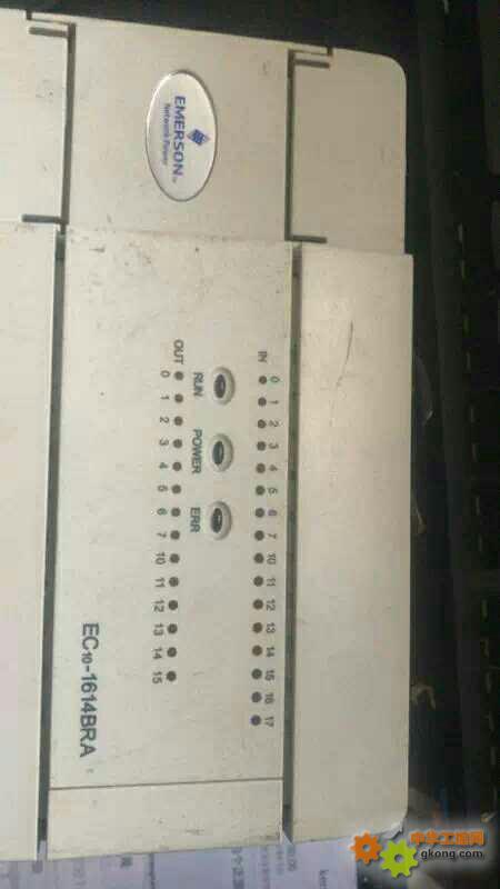

大家好,哪位朋友有艾默生EC系列PLC的编程软件,和编程电缆制作方法,发一份给我,谢谢了

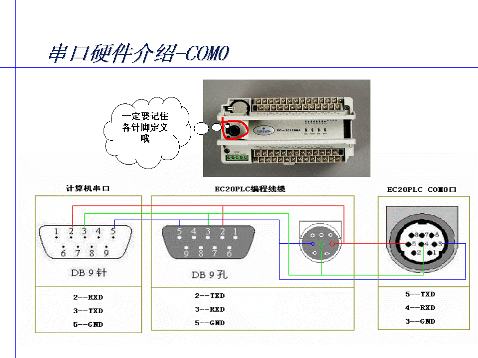

自己可以焊接的

怎么焊接,我笔记本带com串口

你好,你有EC10的编程软件和电缆制作方法吗?发一份给我吧,谢谢啦。邮箱490340679@qq.com

PLC编程口是圆的,这个插头不好搞

软件送上
附件:
艾默生Controlstar编程软件.part1.rar
本地下载
附件:
艾默生Controlstar编程软件.part2.rar
本地下载
附件:
艾默生Controlstar编程软件.part3.rar
本地下载
附件:
艾默生Controlstar编程软件.part4.rar
本地下载
附件:
艾默生Controlstar编程软件.part5.rar
本地下载

电缆制作
