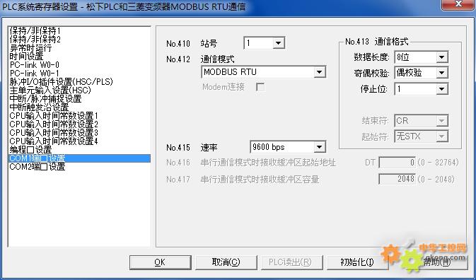

三、松下FPX系列PLC系统寄存器设置如下:

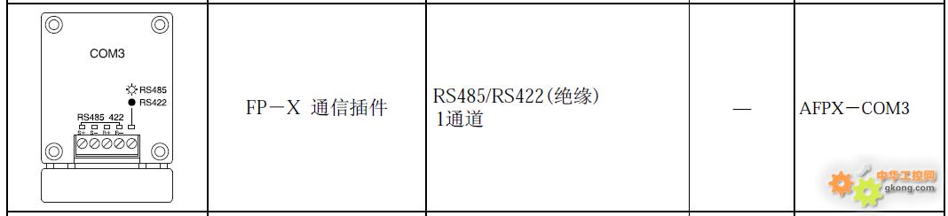

五、通信接线:
1、松下FPX系列PLC之COM3通信插件如下图所示:
COM3通信插件板背开关设置:
1:ON
2:ON
3:ON
4:终端站时为ON
S+:RS485+
S-:RS485-

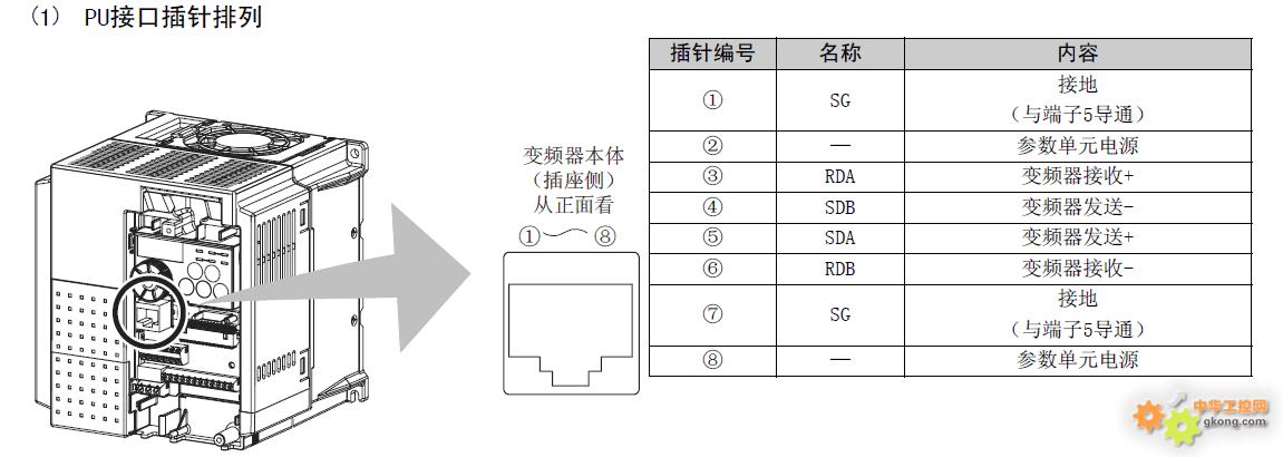

2、三菱D700系列变频器通信口如下所示:
SDA和RDA短接即为:RS485+
SDB和RDB短接即为:RS485-
3、接线方法:
松下FPX系列PLC之COM3通信插件的S+ 三菱D700系列变频器SDA和RDA
松下FPX系列PLC之COM3通信插件的S- 三菱D700系列变频器SDB和RDB

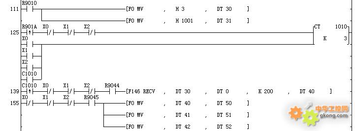

六、松下FPX系列PLC程序如下:
1、启动变频器程序命令段:
2、停止变频器程序命令段:
3、给定频率程序命令段:
4、读取输出电压、电流、频率程序命令段:
