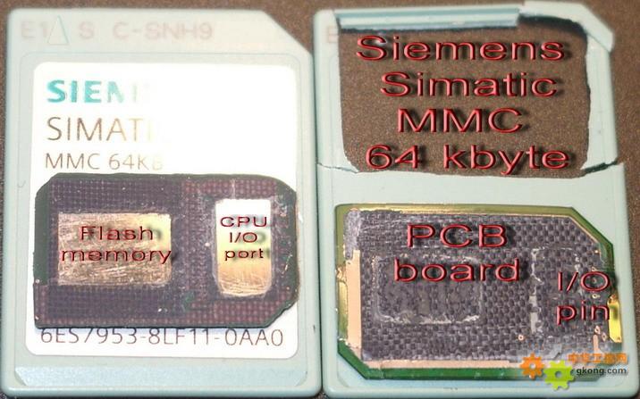

插普通读卡器格式化,恭喜您,您麻烦来了。
去找个俄罗斯人编写的S7IMGRD,S7IMGWR软件,然后找个您MMC卡相同购货号的MMC卡镜像,通过俄罗斯人的软件重新将镜像恢复到你的MMC卡中,您才能恢复您的MMC卡。
重要的事情说3遍:西门子MMC卡内含芯片,严禁使用普通读卡器格式化!
不按上述过程去恢复,您的卡就可以报废处理了。
附上MMC卡构造:
Good Luck~
