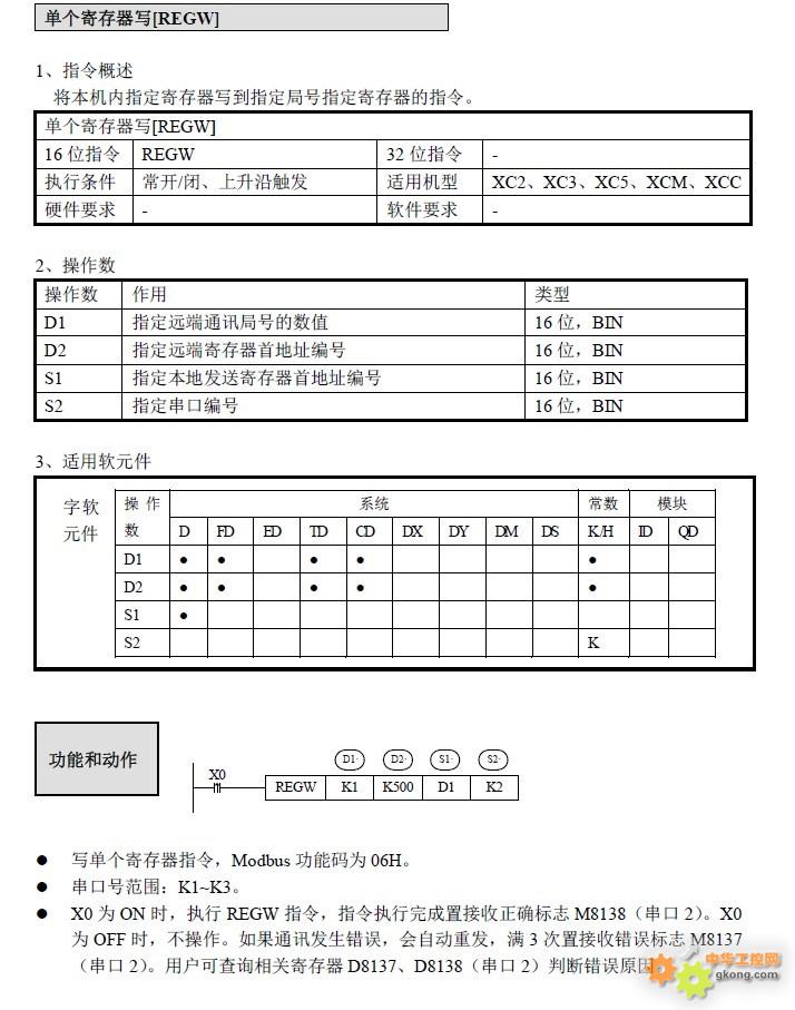

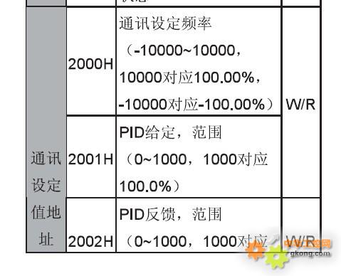

如果是modbus通讯来说也不是很难的,现在支持这个协议的厂家也越来越多了。说一下信捷XC3与英威腾变频器CHF100A的通讯吧。说明书上以告知H2000这个地址是用来控制频率的100%对应的是最高频率,如果最高频率是50HZ,你想要变频器的频率运行到50,把H2000设定为10000,如果是40hz那就设为8000。那么H2000里面这8000或者10000的数据怎么设定呢。PLC里面一条指令搞定 REGW K1 H2000 D200 K2,这里面K1指定远端通讯局号也就是变频器的站号,每个变频器都要有一个独立的站号,否则多台变频器时PLC都不知道控制哪台。H2000就是变频器的频率控制地址,D200是plc里面的数据寄存器地址(那个8000或者10000实际上是传送到这个D200里面的),K2是PLC的串口号,这款PLC一共有3个串口,到底用哪个就在这里设定。
