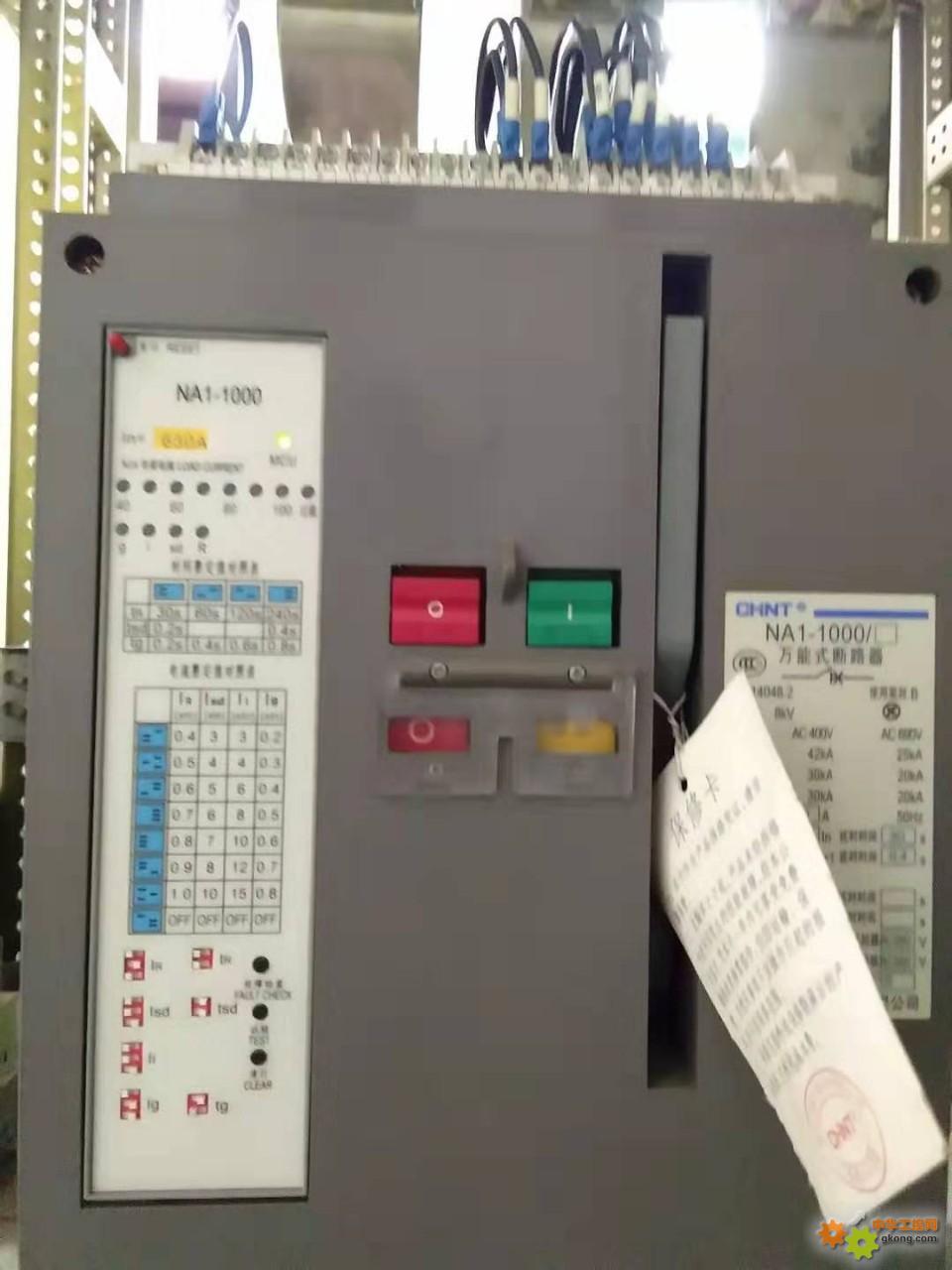

19年2月26日,老板电话叫复电(年前放假的时候630变压器报停),吃过早饭,等来供电局来人拆铅封,拍照。我带人拆掉从隔壁厂家接过来的临时用电线缆。准备就绪,打开高压进线柜,送上壁挂电源,正常,心中默念千万别出问题啊,因为配电房没空调,这个正月咱南方连续下雨,湿气大,怕短路!!!我胆小,你们别笑话我!打开高压进线柜,合上高压真空断路器插口,关上门,匀速摇进抽屉,按上电按钮,啪的一声,储能开关缓缓复位,心里稍微安定一点。进线柜没问题,打开1号变压出线柜,重复以上的操作,还好,一切正常没问题,变压器得电!放下了一半的心了,高压没问题!带人来到变压器出线的低压柜,我们这低压柜有两个万能式断路器控制两路总输出,一个1250a,一个630a,先送1250的啪!合上去了,心里稍定,想着应该没啥问题了,中午应该可以来一杯小酒了。第二个630的上前一按,没反应,心里一凉,我去!!什么情况,怕啥来啥,打开柜门,一看,控制回路上两个保险丝盒灯亮了,烧了!拆开了,一看10a的,用万用表一量,不通。唉!仓库没备货,到自己宿舍,翻箱倒柜的一通翻,找到两个6a的,估摸着能用,换上,柜门指示灯亮了,看了看储能也储上了,再开,我嚓,没声!心里开始打鼓,这万能式断路器我没弄过呀,从10年用到现在也没坏过,用手按断路器上的按钮也没反应,储能手柄很轻,说明储能有,是好的。没辙。好在有一路是好的,厂区照明生活都没有问题。跟老板说,这东西没弄过,不敢弄,找人吧!老板电话联系咱镇上最好的电工,说等会就来!等吧,反正没事,我手机百度,看看这玩意究竟是哪毛病,网上说啥的都有,说机构卡死,说回路线松,说欠压脱扣线圈烧了, 反正说的都是我不敢动手的毛病,只好围着配电柜转圈。不一会镇上的电工到了,一看,前前后后看了一圈,看看我,我也看看他,大眼瞪小眼。说没弄过,不敢弄,得,和我一样。一看表,午饭时间了,吃饭吧,唉!郁闷,中午也没酒喝了,没心情啊!正吃着饭呢,啪,灯灭了,空调也停了。大爷的!啥情况啊!把饭碗一放急冲冲赶到配电房,一看,变压器有电,低压柜1250的万能式断路器跳开了,难道是高压跳闸?唉!送吧!一按合闸按钮,啪的一声,合上去的一瞬间,又分开了,冒汗,什么情况?没看黄历?断开后路负载,再送,又是一样,合上去的一瞬间又分开了,这下完了,老板来了看了下,说,下班前弄好,不管你想啥办法!走人了!我去!我顿时头大,仓库里也没这个断路器的备货呀,而且是两个规格两只,我上哪弄去啊!真想撞墙!抽根烟压压惊吧!抽了一半,一想,哎,这个套高低压柜都是我们这的一个厂家制作安装的,找厂家呀!对!跑回配电值班室,又是一顿翻箱倒柜,(唉!我今天怎么总是翻箱倒柜呢)找到了资料袋,翻到最后,真的找到了厂家的电话和手机号,立马拨打手机号,通了,嘿嘿!运气不错,一番沟通,接电话的是老板,老板真不含糊,说立马派人来查看维修,话说这老板真不错,9年了,售后还这么给力!好了,电话也打了,那就等吧。一个小时后,来了一辆车,两个人,一个司机,一个据介绍说是工程师,工程师可真不含糊,到地一看,立马给诊断,说欠电压脱扣器坏了,拆下来就好了!!那就拆吧,我在旁边打下手,连着敬了两支烟后,工程师的话匣子打开了,他说啊,这个脱扣器啊经常会坏,你这个用了9年没坏算是比较耐用的了!这个配件是属于损耗件,但是10年的产品了,估计早升级了,想配可能不是太容易,我给你拆了,就可以正常使用了,但是有一个缺点,就是如果高压失电后,这个原本会自动断开的断路器不会断开,必须手动开断开。先不管了,能用就好。工程师就是厉害,三下五除二就拆下来了,装上外壳,上电,按合闸啪!合上了,不分开了,两个都行了。佩服!工程师收拾家伙,洗手准备离开,我问,师傅辛苦了,这个维修费是多少啊?我拿给您。人家说了,唉!算了,这小毛病,不收费用!我也过意不去,强塞了一条烟给他!嘿!我也留了个心眼,问他要了他的手机号码,人家工程师说了,以后有问题打电话给他,小问题电话指导就好啦!真的感谢!……唉!看来我这个机修+杂工+半瓢水电工以后要学的东西还很多哟!

发表于:2019/3/4 9:36:17
断路器是那个牌子的,10前也不长啊,欠电压脱扣器配件网上应该有。没了这个当线路停电时低压开关不跳,再来电时有危险。

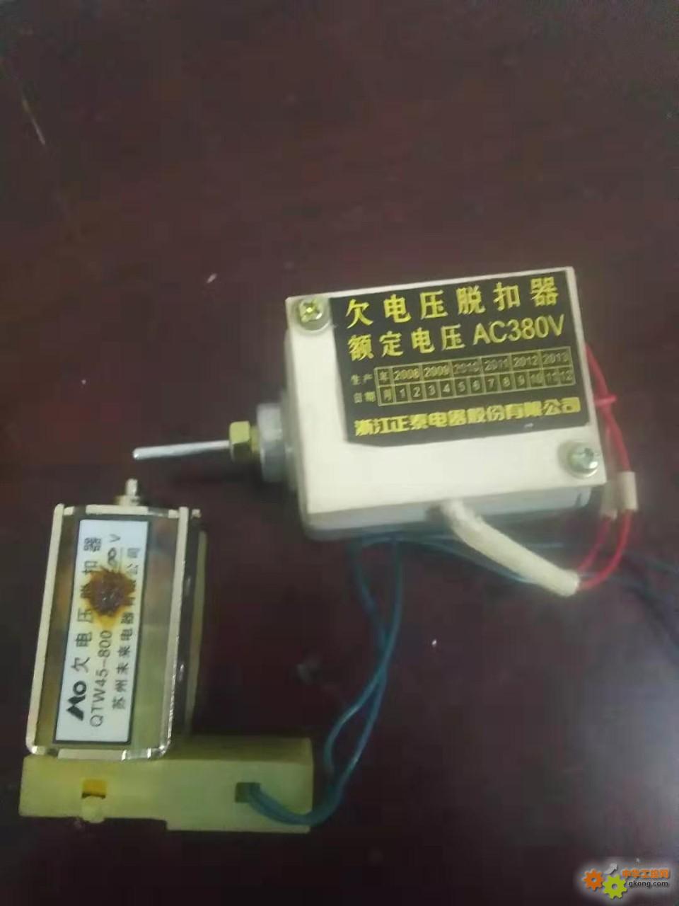

发表于:2019/3/4 9:56:45
就是上面这种断路器
线圈已经购买,等生产不忙的时候再停下来换
5041
小笑笑
文章数:781
年度积分:132
历史总积分:5041
注册时间:2008/11/14
发表于:2019/3/4 10:03:22
欠电压脱扣器由于长时间带电,容易坏,应该多配一些,分励脱扣器也应当每台各配一只。
