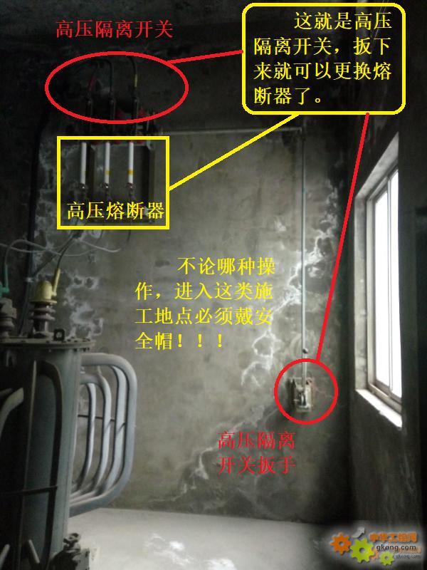

哦,原来是这种情况,没有配电柜。
这种情况下,刀闸拉开、验明无电后,有资质的熟练操作人员可以操作(但不能简单模仿);条件许可、有必要的情况下,可以设置隔离措施,但隔离材料需试验合格、操作需正确。
至于安全帽,如果不是耐高压、合格期内的产品,则该情况下不宜使用。
另外,该项操作,除操作和监护人员外,其他人员需在安全距离之外;断电期间,操作机构应锁定。
当然,若是考试答题,则按考试要求办理。

操作此类电气设备,必须穿戴安全帽、相应耐压等级的绝缘手套、绝缘靴。
[此贴子已经被作者于2019/2/23 20:56:49编辑过]

师傅说的对,我没有权限,所以叫供电所的人检查更换,不过他来了三个人,全部没有带安全帽和绝缘鞋,上去更换的人就带了绝缘手套,所以我觉得隔离开关上端带电操作,他们是违章操作的,安全措施没有做好,当然这只是我心里这样想,毕竟是他们供电所的人……

我也没有高压操作资格,在多年前的一个工作单位,户外高压跌落式熔断器烧了,还下着小雨,领导让更换保险,我直接没理他,下着雨谁敢操作这个,然后出去玩了,结果被罚了钱
他们这样操作,不出事故就好,出了问题谁也逃不过(除非事故不严重)。
当年我就遇到过供电局的人到我参与施工的一个工地进行完工送电,送电前要核相。在核相过程中造成短路,操作者的一边脸都烧得通红,还好没有造成严重事故(不须送院治疗)。我们的老板马上通知我们,谁也不能透露一点风声,就当作没见到。
事故原因就是操作者违规操作,为了隐瞒事故,他们不敢上报(没有死人,伤者也不严重,仅烧红一边脸),损坏的元件材料从以往施工剩余的材料补充修复。
