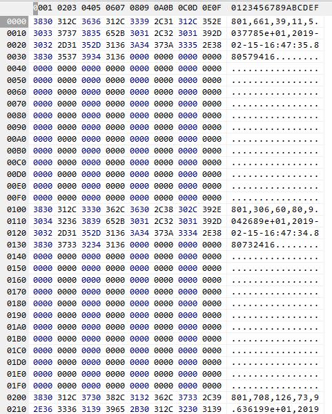

问题不断,
上回解决了字符串写入问题,现在有了另一个问题
用filewrite写字符串,如何在字符串末尾加上换行?
试过用'\n'等
由于一次写入的数据较多,生成的文件并未换行。

18500
pqsh 版主
文章数:7303
年度积分:330
历史总积分:18500
注册时间:2006/8/22

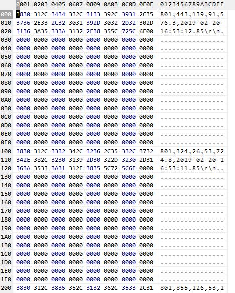

发表于:2019/2/21 10:05:42
十六进制看,\r\n应该是0D0A,你这个没有或者都变成字符串了.
我给你插入0d0a的效果,一会看看sysmac怎么插入\r\n.

发表于:2019/2/21 10:58:30
找到了,手册上说,转义符是$不是\.
所以你要插入回车0d,在字符串是"$R"不是"\R",要插入0a,是"$N"或者"$L"不是"\N".
另外你有大量的空字串"00",不知是什么.
[此贴子已经被作者于2019/2/21 10:59:49编辑过]
