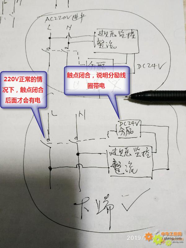

打字太累了,微信有吗?最后一次解释。正常情况下主触点是合上的,只有过欠压时主触点才会被打开起到保护作用,取样电源接在总开上端时发生过欠压主触点虽然被打开,取样电源仍然有电继续输出过欠压保护信号给分励线圈,对吧。说过了,分励线圈只能通电1-2秒对吧。假如取样电源按要求接在主触点下端时,如果发生过欠压时输出的保护信号给分励线圈,分励线圈会在0.1秒内打开主触点,打开后取样电源也就没电了。分励线圈还会有电吗?就不能坏了。相对参与工控论坛的来说这都是最儿科的东西了,根本不值得讨论。

我仔细分析了您标注的这张图,大概是你误解了,那个主触点是机械合电气分,你以为是靠分励机构给送电维持吸合,

1s也好,1-2s也罢,就是为了说明不能长时间通电,别说1s,0.5是都用不了,机构就会动作。
按最后结果,你当年用的应该是,使用励磁线圈+机构断电。
这个信息啥时出现的,在欠电理论出台后。
在之前,我询问kdrjl 版主 “一个保护器不行吧,闸箱里还放得下接触器吗”
注:穿越到89年-92年,卖出上千个保护器,都是推荐保护器(里边真是继电器)+接触器,后来电网质量转好,用量越来越少,现在就电机保护器还有人要。
你怎么回复,还记得“保护器本体已经有主线分断能力”
好,采样电路需要单接(产品很傻)
“用电稍有集中,电压肯定会有大幅下降”保护器检测到,励磁线圈驱动机构,跳闸没有?如果没有断电,励磁线圈还可以继续得电。断电了,也可以继续,电网回复正常需要时间,结果励磁线圈已经烧了。电压恢复正常很快,更可以解释,保护器很傻,没有自复位功能,励磁线圈还得着电。
7968
蜀中之首
文章数:5235
历史总积分:7968
注册时间:2018/5/27
发表于:2019/2/15 16:32:17
#46楼
你的意思是,分励线圈长期得电,所以损坏?但按照你图中的接法,线圈必须要长期带电工作
他用的产品应该是这样的
检测控制单元,励磁线圈,主回路触点,还有其他,都在一个模块里,只是检测单元的线要单独接,应该接在主回路下口(应该就是其说的入户总闸),结果接在上口了。
出现欠压,控制器给励磁线圈通电,断开主回路,要命的是,电路不能恢复正常供电,或者电网供电本身就低。
只是其测量电压只有180v,因脑袋思路就是欠压造成励磁线圈一直供电,什么接线错误,产品质量都无视。
如果发现电压达250v,可能接线错还要时日。实际上过压会有同样结果。
是电工问题,还是设计问题,一查图纸就看分清。

大家要不要看一下鉴定结果?谁能查到当时梅兰日兰赔偿记录吗?大约是一万九千多,我现在还时常为这家配电箱厂服务,实话告诉大家交涉之前一个多小时我先来现场查看分析,发现是装配错误并和厂长反应,厂长都认可了,由于装配工人装配错误造成的,可是梅兰日兰派来的技术代表,现场查看了二十多台及拍照后却认为装配正确没问题,我说你确认,他说确认。我当即指出可能损坏原因,交涉完毕,既然梅兰日兰代表说 装配正确,并多次确认,保护器损坏责任也就分清了,最终梅兰日兰免费更换了全部损坏的保护器,并承认指导错误。  刚才写错了一切内容绝不针对个人。

从图中分析,正常工作的时候分励线圈就是长期有电的,电压低了(或高了)线圈才会失电
所以说,线圈长期有电而损坏是是不对的

从你图中看出,接在上端开关断开后,分励线圈还在通电,因它只能短时通电,所以烧坏了。但有一疑问:开关断开切除负荷后,电压会恢复正常,保护器就不会动作,分厉线圈也就不再通电,何以损坏?
