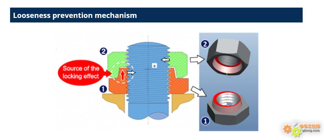

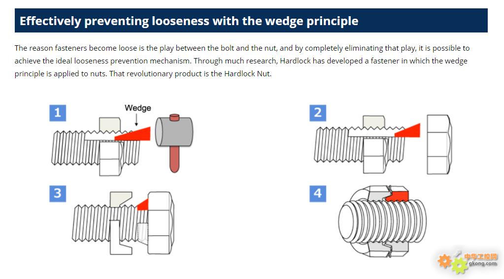

倭子有一家公司,Hardlock,研发的永不松动的螺母,是目前世界上最成功的永不松动的螺母,我国的高铁,国内外的很多需要做到螺母防松的公司,都在使用这家公司的螺母
这家公司也不小气,原理图都在官网上挂着,实物也可以买到,仿造的公司不少,也有公司成功率可以达到99.9%,但是最后那个0.1,一直被传说,从未被超越

这就是技术呀,要是很容易就被别人仿造那公司不早就倒闭了。

那不叫不小气,是别人确信给你原理图,你也造不出来。

这些精密加工的设备都被国外封锁了,所以给你原理图你也无法达到那样的加工精度

这个螺母和国产的防滑螺母 有本质的区别?期待有机会试用

设计的巧妙
