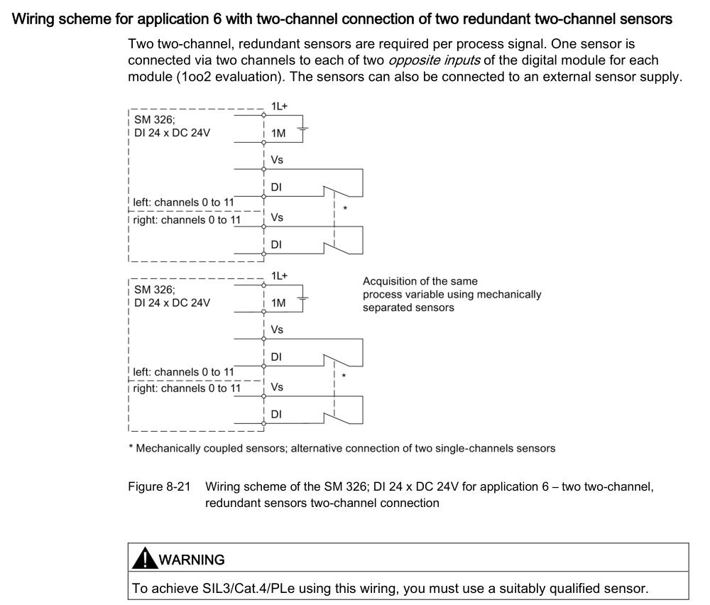

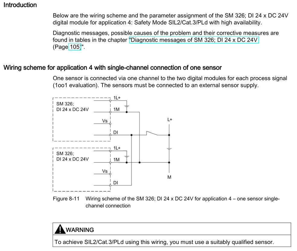

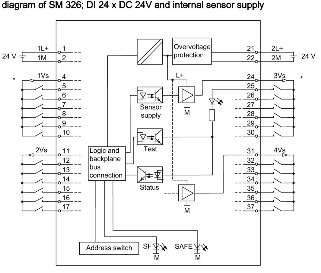

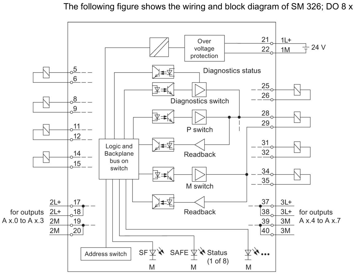

plc冗余分为cpu冗余,通讯冗余,电源冗余和io冗余,探头冗余.
电源冗余好理解,因为它纯粹就是个硬件.
看看这样解释行不.
cpu冗余:2个一样的cpu各自布置(机架rack/rail?),同时配置各自的冗余模块.同时在采集输入信号,都在运算,运算结果交给冗余模块,主cpu的结果会输出.冗余模块根据cpu给出的状态,一些监视运行的信号(比如刷新,心跳,电源,启/停),确定cpu的好坏.在确定主cpu没有给出正确运行信号情况下,把主cpu切换为副cpu,副的变主,刷新一些内容(也许),新主接管输出.
IO冗余:单一探头接入到io模块,分到两个模块作为输入(或相反输出).有硬件检测和软件定义故障(有点晚了,以下贴图说明,省略n多字,请自行参考上面说的手册).

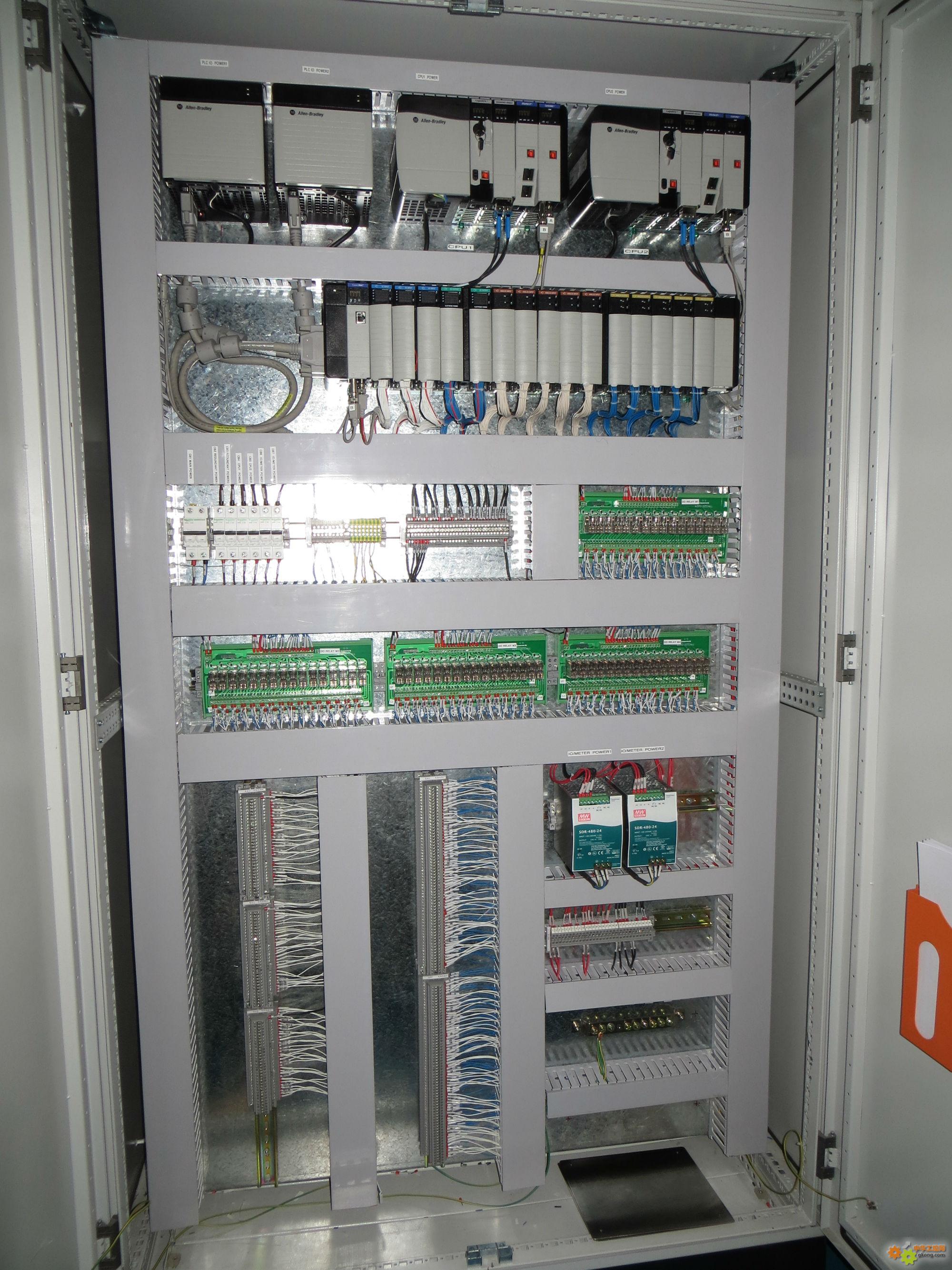

CPU冗余 网络冗余  电源冗余
