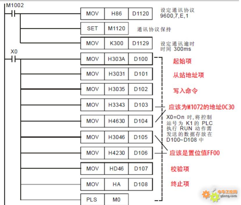

样例是这样的:主站PLC 以通讯的方式控制2 台从站PLC 的启动和停止
样例程序(局部)
附件:未标题.pdf
[本地下载]
请教大师:为什么赋给D103、D104的值不是M1072地址不是0C30、D103、D104的值不是FF00?我的理解在什么地方没到位?谢谢!

楼主的程序里面有没有这个M1143,off的状态下通讯是ASCII码,不是直接的16进制
另外,就是通讯报文格式了解一下吧

谢谢zhujilucj!已经解决。
