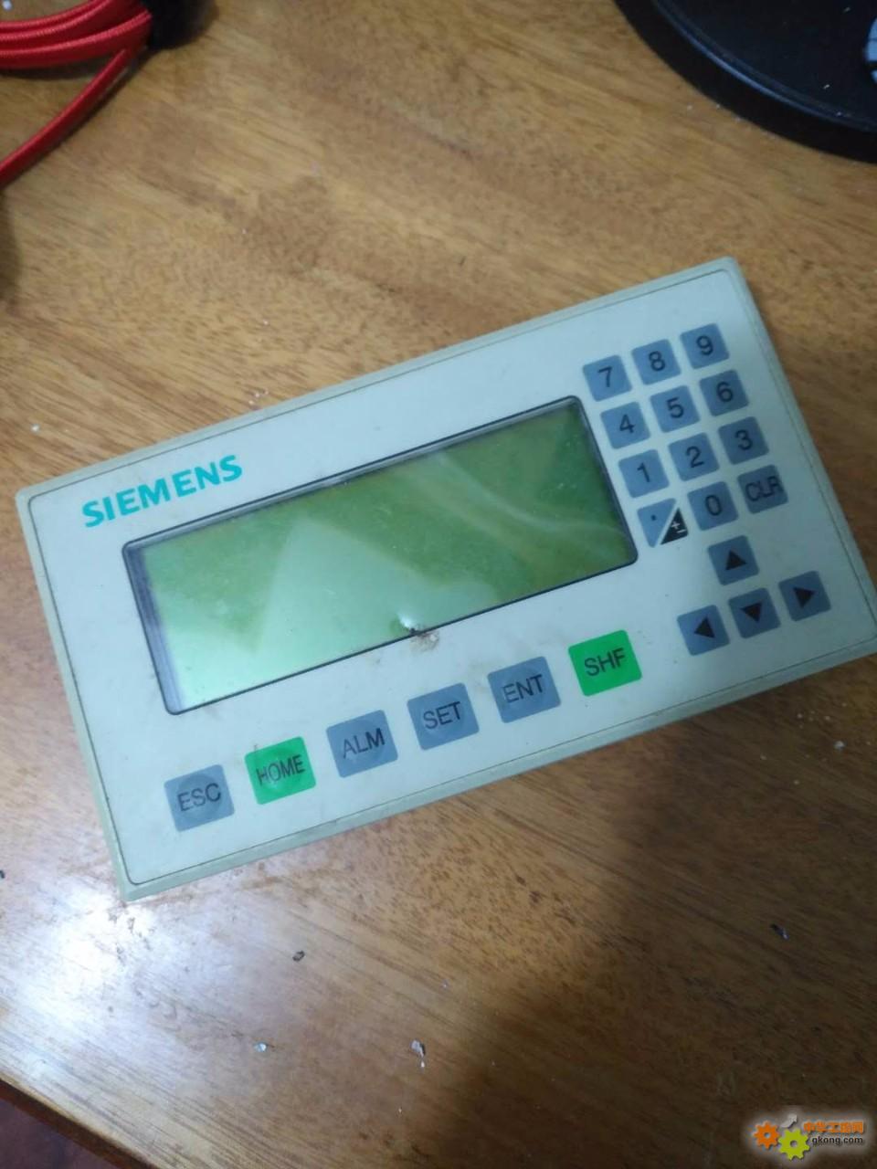

我也有一个山寨西门子,是一个文本显示器,原来用在公司的机器上的。楼主那玩艺的外表还与真的一样,可我的文本跟西门子没半点相似,用西门子通讯没成功,用步科通讯也没成功。我把国内所有的文本软件逐一下载试验,最后用上海秀拓的软件,居然还通讯成功。

后面标签亮出来!!

你找找友没有通讯芯片,max232,或者485,然后看这板子的走线去找对应着那个引脚,如果用的是单片机内部集成的通讯口就比较麻烦了,那你只能找这个片子的手册,找到通讯引脚,顺着电路板的走线再去找通讯口引脚。
这种一般都是两层板,如果你有抄板经验,这个其实很容易找到的。
百度下这个片子是哪家的,然后去找手册。
在板子上找找看有没有通讯芯片,照着板子也能找到是那几个脚。

如非要搞明白的话,就用串口抓包工具抓取一下plc与触摸屏的通讯数据,分析下。
