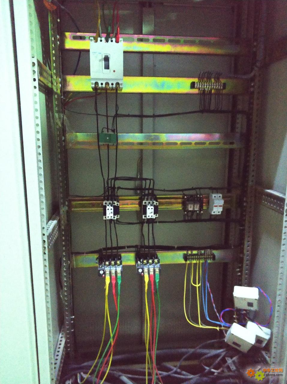

两米二的柜子就这些?

800*2200高的大柜就装这些东西。

好像是先买来柜体,再装元器件的;也许是落地式柜子便于安装,或者其他。

可以显示柜的高大,我们曾经使用过一台德国设备,使用大理石基座,很大的一块,估计过500KG。要知道大理石比铁板贵。

看着电机线比主线路的线粗,这个合适吗?

我们先不谈论它的质量和工艺配置。其实这就是两路11千瓦。带远程启动的消防控制回路。那个黑心的厂家为了多管用户要钱竟然做了个这么大的柜子。

多余的空间可以放工作服,哈哈。笨蛋的设计师

也许是为了并柜统一大小呢

这里面也太空了吧,还能塞很多东西,楼主准备帮他改头换面吗?

很正常啊,要是一排柜子都是这么高的,不可能会因为某一个柜子东西少,而故意做个特别小的,那样多吧和谐啊
