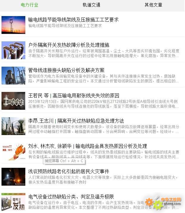

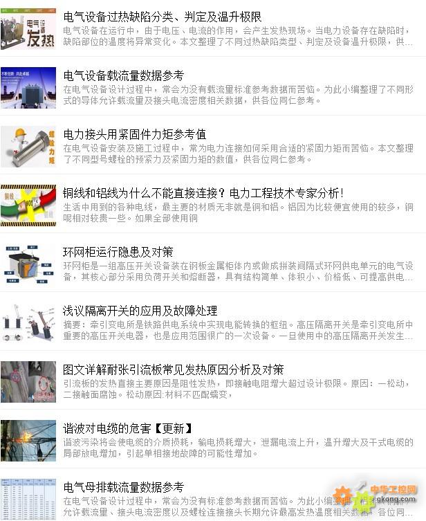

楼主:我们做电力连接10多余年,有些心得供你参考。
   (1)首先,电力连接尤其是强电连接界面涂敷导电膏,学名:电力复合脂是有标准依据的《电力复合脂技术条件》,国内外大企业ABB,施耐德,国家电网公司等单位都有使用导电膏的明确要求,故使用是必要的。
   (2)其次,导电膏一定要认真甄选,否则还会有副作用。更不是越贵的越好,因为用的位置不一样,接触面材质不一样选型也不一样。但是有一点是肯定的,有强烈刺激气味,或分层的导电膏,一定是劣质的。
   (3)看你的描述,你的两个接触面好像是铜铝接触面,时间一长,铜铝电偶腐蚀,肯定会出现问题,必须涂敷导电膏防护。
   (4)看见你的电流与接触面面积,初步估计你的设计电流密度非常大,远大于国网公司或者电力标准的基本要求 0.12/m2,但是这种情况,我在德国的设备中也见过,比你这个还大,最后也出现了发热故障,因此,建议尝试做一下接触大电流发热试验。验证接触的可靠性。
    (5)优质导电膏可以降低电阻30%左右(铝-铝),并且防止接触面进一步氧化。而劣质导电膏不但没有作用还有副作用,运行一段时间后,发热会更严重。
    (6)建议你用微信搜索一下 北京国网互联电力复合脂,里面有大量导电膏与电连接的技术文章。
谢谢您表情,微信搜索了,正在看。果然很全面。
