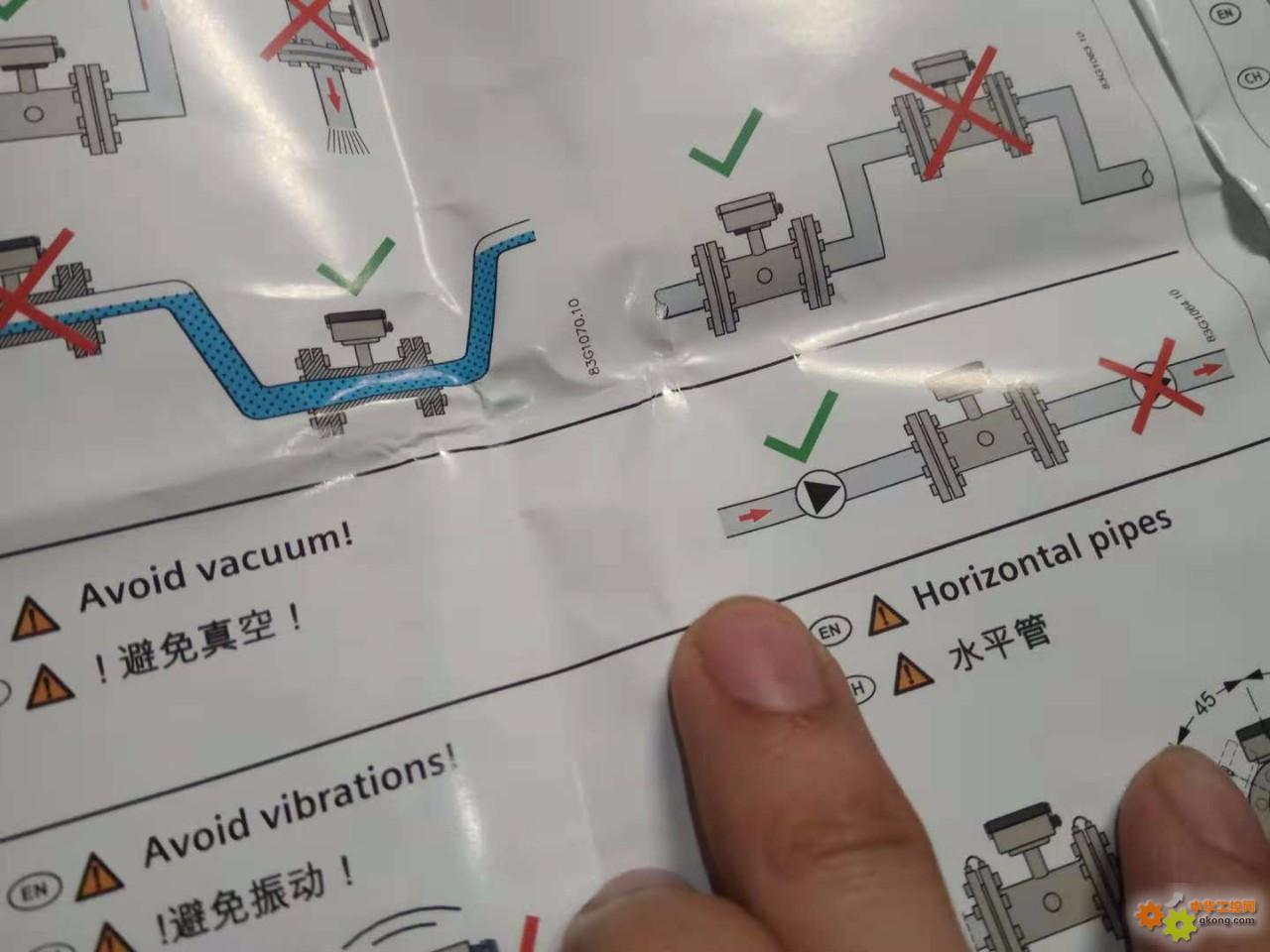

如何理解避免真空的意思!

看你这个好像是流量计,如果的确是流量计的话管路不充满或者有气泡就没法正确测量

可能是有空气就不准确的意思

看图片,此处真空似有中空、未充满的意思。

我们用的奥巴尔的流量计就是两边高出落下凹处安装流量计。
真空气泡都会影响运行!

简单的来讲就是液体在流过流量计时要保证液体是满管的,里面不要有空气。

我觉得管道内不可能24小时满管吧!

看5楼、6楼,已经很清楚了;如顶楼图示中一样,采取措施使其充满(流过时)。
