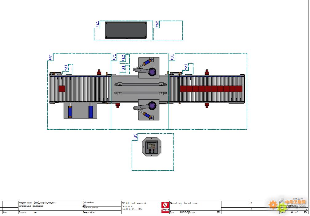

图中是EPALN示例项目,对图中的结构盒,理解的时候有点费解。比如A1,出现在多处,它是个什么概念?
请高手赐教。

A1代表的是位置盒,配合功能代号显示,例如=B1+A1
你可以把它理解成一个接线盒或者配电箱体。
而A1外面的框(结构盒)代表的是功能
[此贴子已经被作者于2018/9/30 8:50:12编辑过]

我看的一个视频是这样讲解的,用结构盒代表的异地操作箱,比如一个按钮箱,结构盒属性设置时,位置代号设置为异地操作箱

问题点结构盒就是面向对象画图的一个定义,控制柜,分线盒,按钮盒,机械结构等等,都可以定义为结构盒。有了机构盒你就能在图纸中看到元器件在那个地方。
