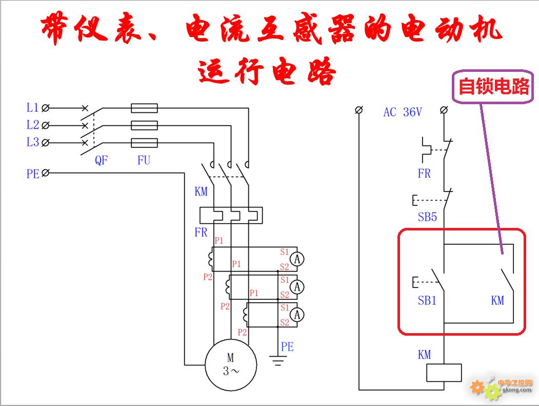

首先,楼主一定要先学会看电路原理图,然后再对着原理图去接线。
其次,要弄懂接触器上面所标注的文字信息的定义是什么意思。
楼主最好从电工原理的基础开始学起(最好找本电工基础的书刻苦学习),打好基础了再深入学习一些实际的电工技术,否则很容易出事故。
再给你一些基础知识看看,CJX2-9接触器内部明天找到后再发上来给你看看。
如果找到仿真软件,一同发上来给你们这些基础不好的朋友学习研究。
